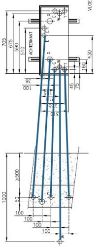

Kijk even naar de volgende twee onderdelen op de bouwtekening (pagina 2 van Chathanky's link:
1. Aanzicht fundering
2. voorkeurplaats invoeren mantelbuis
Dan zul je zien dat bij het eerste onderdeel de horizontale afstanden tussen de buizen 100mm is en bij het tweede onderdeel de horizontale afstanden tussen de buizen 64mm, 55mm, 55m en 55 mm is.
Met andere woorden: doordat de horizontale afstanden tussen fundering en vloerplaat kleiner worden kunnen de buizen niet zowel bij fundering als bij vloerplaat loodrecht op het vlak doorgevoerd worden. Ik zal hier morgen een tweetal foto's plaatsen ter illustratie want wellicht zie ik dingen gewoon verkeerd.

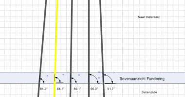

Bijgevoegd alvast een topprojectie van de huidige situatie. Daarin kun je zien dat de buizen bij de fundering niet loodrecht op het horizontale vlak (ik heb het niet over het verticale vlak) van de buitenzijde van de fundering staan.
Met andere woorden: Moeten de buizen aan de funderingskant niet dichter bij elkaar zitten zodat ze allemaal evenwijdig aan elkaar van vloerplaat naar fundering lopen?
Chathanky
Mm. een foto maakt het wel duidelijker.
Ik begrijp hieruit dat je niet met je bocht weg komt omdat de fundering te dicht bij je vloersparingen zitten.
Met een buigstraal van 500mm kun je niet weg komen omdat de afstanden rond de 50 mm zijn.
Maar je hebt toch de keuze om de andere sparingen aan de andere zijde.
Dit scheelt muv. de E invoer ruim een halve meter.
Die keuze is er niet voor niets, en met de 430mm van de E invoer moet altijd wel uitkomen.

Ok. je funderingssparingen zijn te ruim.
Je kunt met een fohn de mantelbuis een beetje vormen zodat je wel horizontaal mogelijk uit komt.
Doe dit over een ruime lengte zodat het invoeren niet belemmerd wordt.
En ook niet knikken natuurlijk.

Daar gaat het niet om. Ik heb de buizen uit de richtlijn toegepast en zal daar morgen even een foto van plaatsen.De afstanden zijn ook geen probleem. op de tekening is duidelijk te zien dat de buizen niet evenwijdig aan elkaar lopen. Wellicht is dat geen probleem maar ik wil dat wel zeker weten.
Bijgevoegd alvast een detailtekening van de doorvoer ter plaatste van de fundering. Het gaat dus om de hoek die de mantelbuis maakt met de fundering. Mag die anders dan 90graden zijn is de vraag.

Dat is geen probleem.

Je was me net voor met je antwoord maar zie de afbeelding bij mijn vorige reactie. Ik begrijp dat die hoek geen probleem is?

Zelf heb ik jaren lang aansluitingen gemaakt en was geen probleem.
Ik ben er al 7 jaar uit dit werk. Een belletje naar je netbeheerder kan je geheel uitsluitsel geven natuurlijk.

Ik heb contact gehad met Continuon en voor gas en electra is dit geen enkel probleem.
Water, CAI en telefoon is niet bekend bij hun maar aangezien water toch al onder 90graden staat en cai en telefoon niet aangesloten hoeven te worden ga ik daar niet achteraan.
