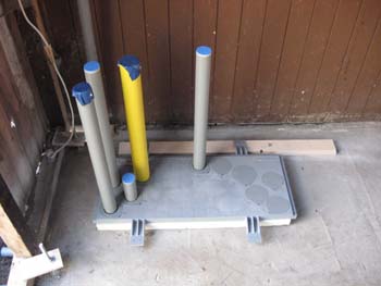

Ik heb idd de speciale mantelbuizen toegepast. De installateur hier om de hoek verkoopt complete sets (50mm/50cm, 64mm/50cm en 50mm/75cm) mantelbuizen met goede buigstraal in verschillende lengtes. Daarbij heb ik ook de komo vloerplaat aangeschaft. Inmiddels is eea aangelegd en in het beton gegoten. Voor diegenen die zich afvragen wat dat kost:ik was er in totaal 160 euro voor kwijt. Dan heb je wel een vloerplaat met 3cm glasisolatie.
IK heb tevens gelezen dat indien de ruimte onder de meterkast volgestort wordt met zand (in mijn geval is dat zo) je dan geen gasdichting tussen mantelbuis en fundering nodig hebt.
Svdhorst

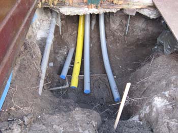

Voor de geinteresseerden heb ik hier de foto's nog even geplaatst.
De waterbuis is hier niet meer zichtbaar want die ligt reeds onder het zand op 1.05m diepte.
Dank u voor de foto's, dat schept duidelijkheid.
