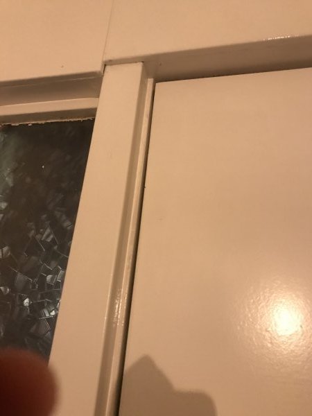

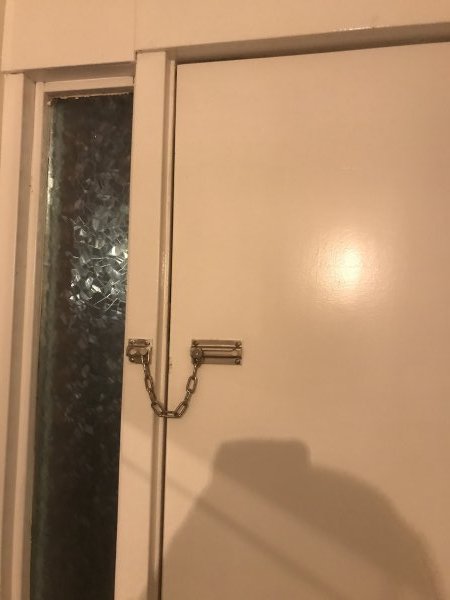

Hoi,
İk wil graag magneetcontqcten plaatsen aan de voordeur
Alleen heb ik te weinig ruimte in de kozijn. İemand advies??

Het probleem is dat de magneet zelf op het kozijn moet zitten
en als je deze daar monteert dan komt de deur er tegen aan.

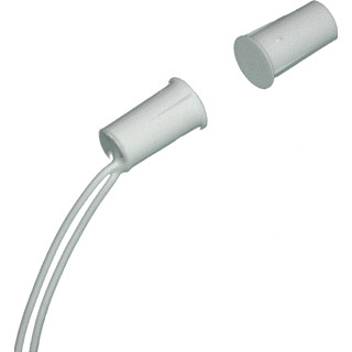

Ik zou een inbouw magneetcontact nemen en deze in de deurstijl plaatsen.
In de deur zelf plaats je de magneet.
De bedrading kunt je linksboven laten lopen.
Of wilde je een draadloze uitvoering?
Dit soort inbouw contacten bedoel ik:

Ik wil namelijk de Ring Alarm security kit hebben. Ik heb net gevraagd aan ring of zij die inbouwversie ook verkopen.
En anders optie is de ene contact een stukje infreezen in de kozijn?

Ik zou boven een klosje op het kozijn zetten. Dan kun je de maatvoering aanpassen aan het magneetcontact.
