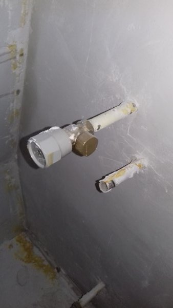

Beste CV-kenners,
Ik wil graag mijn radiatorkraan vervangen door een thermostatische radiatorkraan, zie onderstaande foto.
In de bouwmarkten is eigenlijk maar een enkele maat te verkrijgen, namelijk 15 mm x 1/2". Past deze of heb ik een andere maat nodig, want die maat is weer niet bij de lokale bouwmarkten te verkrijgen.

Mij lijkt het een 3/8" kraan te zijn ( zie niks van een knelset oid zitten)
Ook de draad op de kraan, waar het staartstuk opkomt lijkt mij voor een 3/8" kraan.

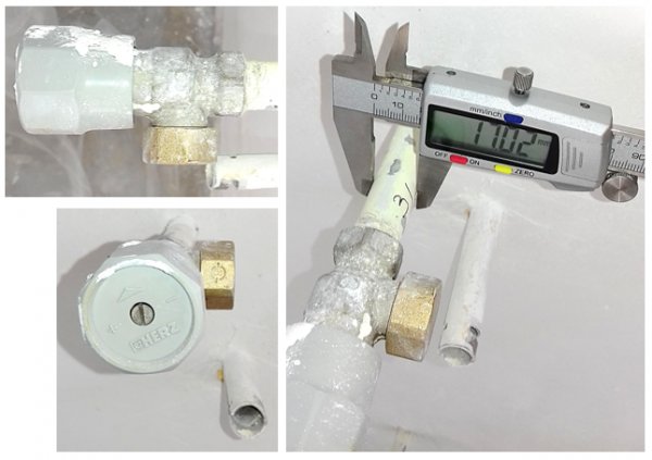

Zou ts de leiding kunnen opmeten hoeveel mm het is?

Er zit een 3/8" BI draad dop op, zie foto:
Betekent dit dat er een alleen 3/8" BI radiatorkraan op kan?

3/8 is een aanduiding voor de binnendiameter van een leiding en daarbij behorende schroefdraad op de buitenzijde.
Bi staat voor binnendraad.
Maak even een foto van de kraan van bovenaf zodat we de aansluiting kunnen zien.
Ik vermoed dat je wellicht dikwandige leiding hebt waar draad op is gesneden.

Je ziet op de buis 3/ staan. Hierop staat 3/8. Een monteur heeft deze maat genoteerd, maar ik twijfel, omdat de lokale bouwmarkten geen radiatorkranen van deze maten verkopen.
Je hebt gewoon een 3/8 kraan nodig.
