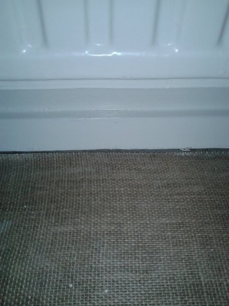

Ik zit met een luchtlek met 2mm ruimte tussen de vloer en de plint. het gat of de beschadiging zit achter de rode lijn op het plaatje. Als ik er met een tandenstoker in duw dan voel ik daar gruis en gaat deze dieper de muur in op andere plekken. Het kan zijn dat er op die plek ooit een coaxkabel uit kwam. Toen ik er kwam wonen was de kabel doorgeknipt en zat er geen AOP meer. Uiteindelijk is er een nieuw AOP geplaatst en hiervoor is een nieuw gat in de muur gemaakt. Dit is iets hoger geboord dan waar de kabel de vorige keer uitkwam, dus ik vermoed dat dit luchtlek het oude gat is. Nu is mijn vraag hoe ik dit het beste dicht kan maken en vooral met welk gereedschap.

Kitspuit met acrylaatkit (zonodig op kleur) recht op de plint/gat houden, en de ruimte vol kitten.

Sleufje iets breder maken, nat maken met plantenspuit 10 min. wachten en dan af kitten, vocht zorgt voor een betere hechting, 2 mm is te smal om goed op te kunnen vullen.
Luchtlekken zijn inderdaad aan de binnenkant af te kitten. Grote ruimtes erachter beter eerst opvullen (met zandcement/muurvuller of pur).

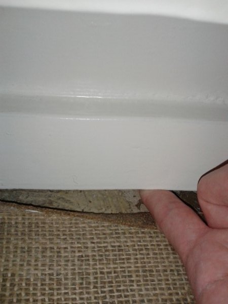

Ik heb een paar foto's gemaakt:
Ik kan in het midden mijn pink eronder doen en hoog buigen. Onder deze houten balk zitten meerdere luchtlekken op meerdere plaatsen. Eigenlijk wil ik de holle ruimte bovenin van links to rechts helemaal opvullen. Maar dat wordt lastig want aan de zijkanten is de kier smaller en kan ik er alleen nog met een plamuurmes onder. Of ik moet het jute is wegsnijden. Dan kan er misschien net een platgedrukt slangetje onder van purschuim. Maar ik weet niet hoe hoog die holle ruimte is en daardoor is dat lastig aanbrengen zonder dat later alles eronder uitpuilt. Maar omdat het hout met beton samenkomt moet ik wel een fexibel middel gebruiken toch? Zandcement/muurvuller valt dan toch af?
Met kit dus. Als de naad meer dan 4mm wordt, eerst een rugvulling erin.
Als je het goed wilt doen eerst open maken (plint verwijderen) en erachter herstellen. Of onder de vloer herstellen. De vloer zal vast niet geisoleerd zijn. Genoeg verbeterpuntjes!
