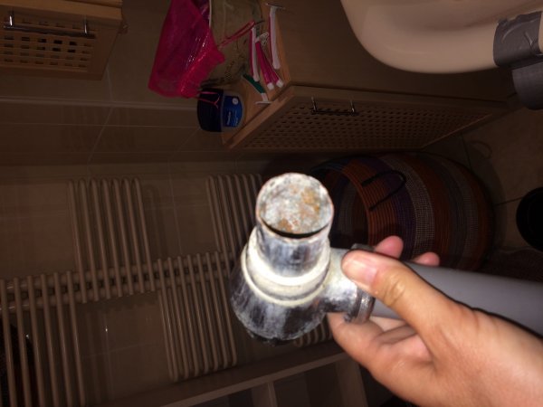

Ik heb de afvoer losgehaald om schoon te maken van binnen en nu krijg ik hem er niet meer op
Wat doe ik fout?

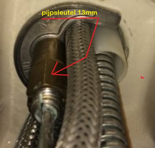

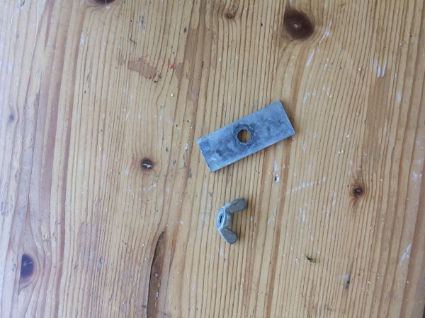

En de kraan zit erg los en ik heb deze onderdelen over
Henk253
  • #44
Pffff schrok al nog niet klaar maar het is je gelukt :bedankt: :hup: :prima:

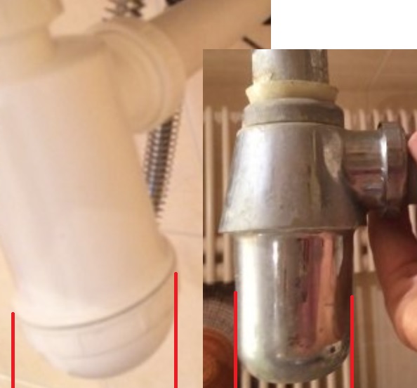

maar die sifon moet je een nieuwe halen want de boven zijde is verrot en is afgebroken, op je eerst foto`s kan je de wartel zien.
Dit is een bekersifon 5/8
dat je kraan los zit dat moet je deze moer met de klok mee vast draaien.
en die onderdelen die je had gevonden herken ik niet voor je kraan.

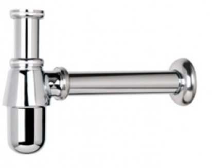

Ik zie alleen maar bekersifonnen met 5/4 op internet
Henk253
  • #46
Is ook goed hoe ik nu bij 5/8"kwam :oops:
1 1/4" of 5/4" moet het zijn.

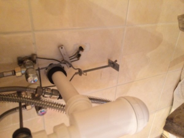

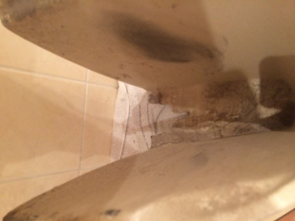

Hoo Henk
Zoals je ziet is het helemaal gelukt met de sifon en de slang

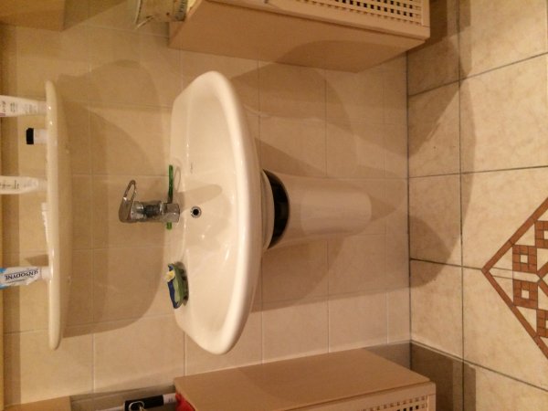

Nu wil ik het aardewerken ding weer voor de sifon hangen maar t lukt me niet
Ik had dat ijzeren lipje met schroefje van die schroefdraad afgehaald en daarmee hing hij dus vast
Henk253
  • #50
Als ik dat nu eens wist dat er een stenen consoles om heen kwam dan had ik gezegt je moet de zelfde type sifon bestellen.
ik denk dat sifon te dik is voor de smalle ruimte dan maar er zonder de kap.

SandraR
  • #52
hij hangt hoor Henk, wel met een kier maar ik ben dik tevreden over t resultaat, Thanks voor alles
