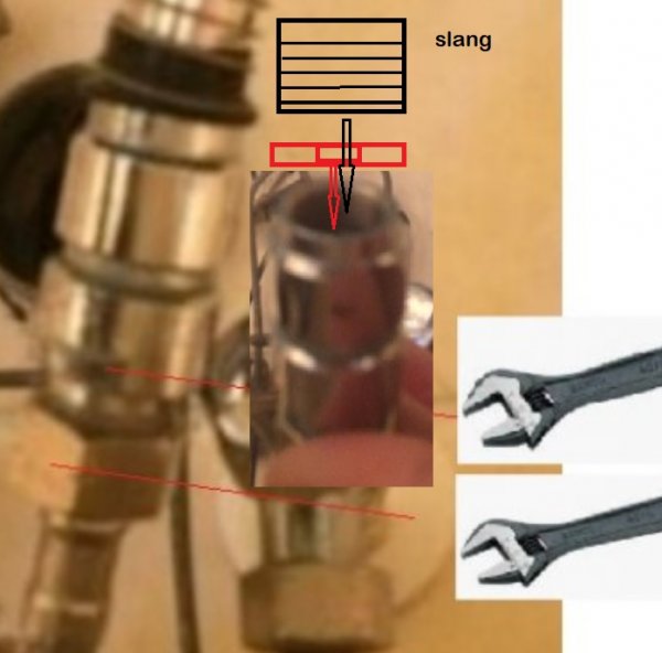

Loskoppelen Grohe wastafel waterslang

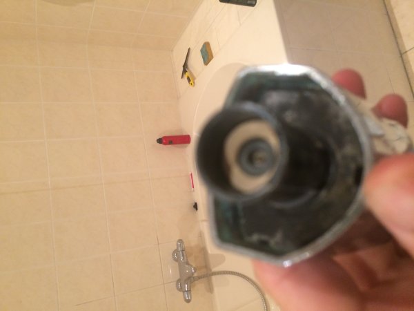

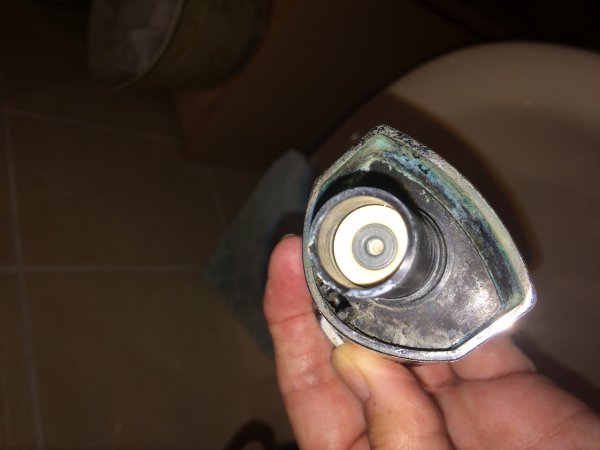

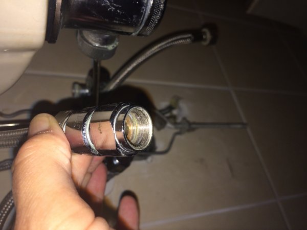

waar die zwarte rubber ring op zit deze komt in de uitloop geschoven en dan vast gedraaid.
hoe ziet de aansluiting van de uit loop uit dan?
maak daar even foto van.

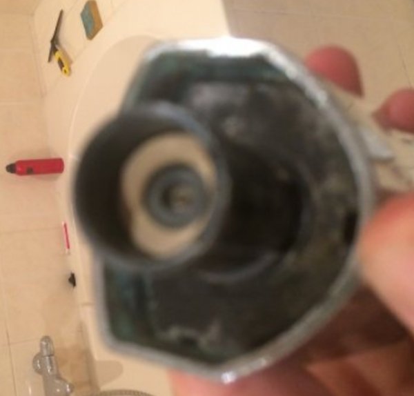

bij die uitloop zie ik niet hoe dat zit niet scherp

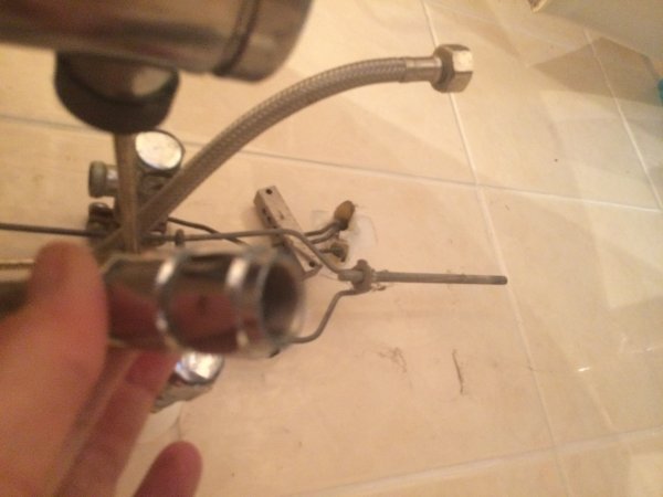

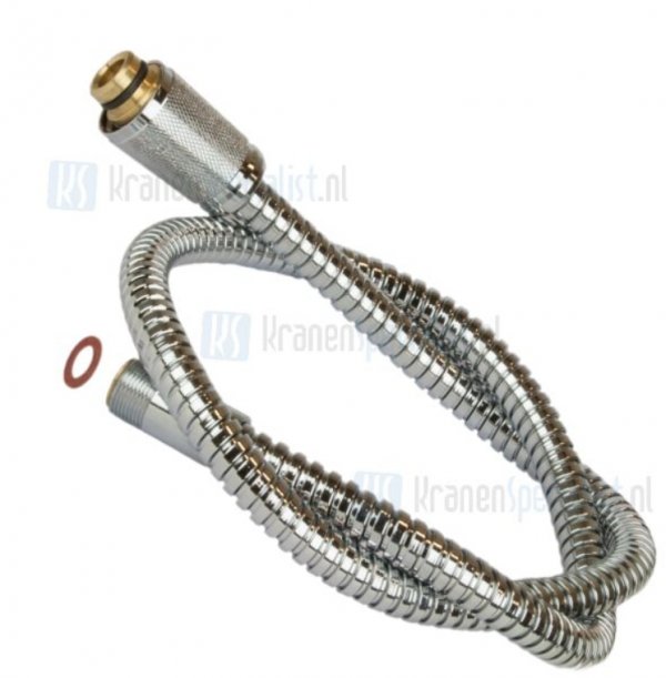

Maar is de slang het zelfde als de oude of zit er verschil in?

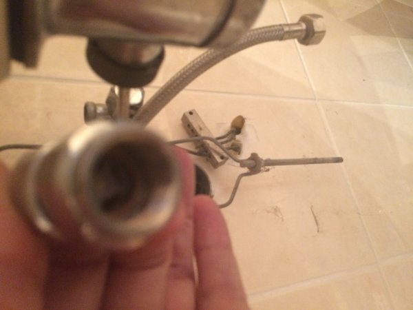

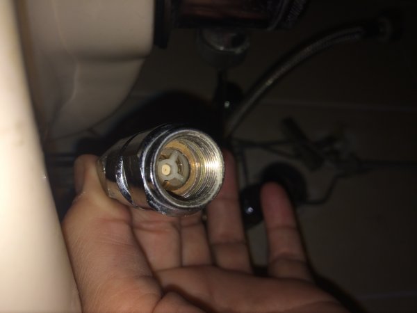

Hier komt het ringetje in en dan komt die aansluitstuk hier in wel eerst de veer om de slang doen, zelfde principe toen je het uit elkander haalde.
wat je er in ziet is een keerklepje wat ze er tussen hebben gezet.

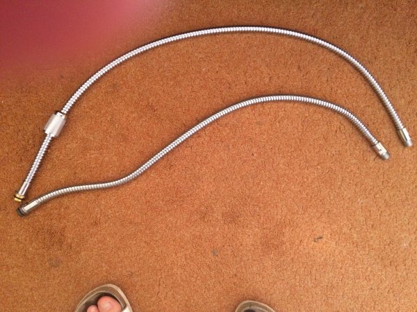

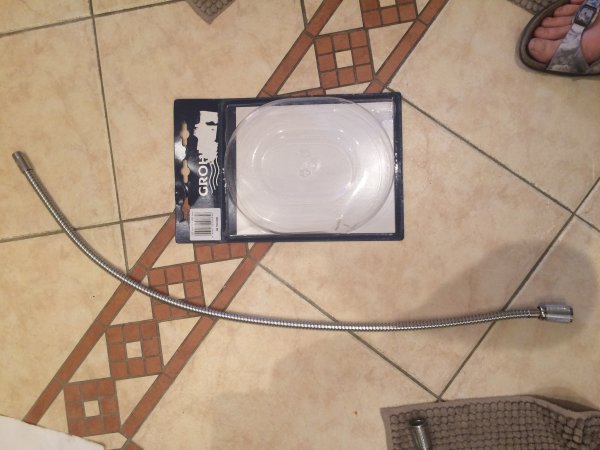

En had je de slang gecontroleerd als het de zelfde was?
en deze foto graag wat scherper
De slangen lijken identiek alleen de nieuwe is wat langer
Ik ga hem monteren en dan stuur ik een foto als t gelukt is😁
