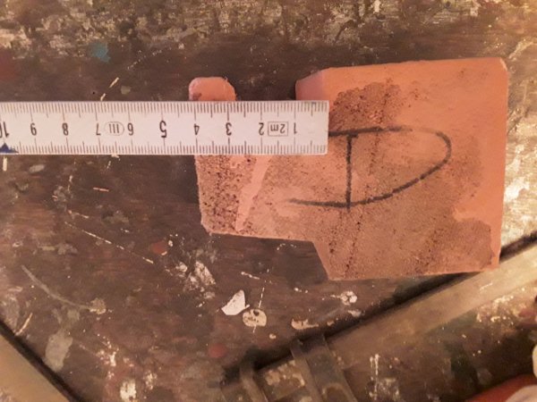

Nou ben ik bezig met een dakkapel op te knappen en heb daarbij verschillende houtstijlen die verrot zijn.
Nou is me bijna alles duidelijk om dit te vervangen alleen wat voor latje moet er in de uitsparing van de onderpel om de Loodslab vast te Slaan? Kwam maat en materiaal. Op de foto staat de onderdorpel die ik ga gebruiken.
Graag hoor ik van jullie
Groeten drikus
Het lood ligt onder het kozijn. Aan de achterkant kan je het vastzetten. Die gleuf is de druplip niet dichtmaken.
