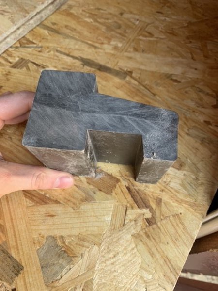

Welk merk onderdorpel is het? Kun je een detailfoto van de zijkant plaatsen? Meestal worden er namelijk bevestigingsmiddelen bijgeleverd.
KlusserHenri
Ik weet niet welk merk het is. Er zaten geen bevestigingsmiddelen bij. De dorpel en neuten zitten al aan het kozijn, moet alleen nog aan de vloer vast. Hier heb ik een rest stukje
Walker
Specialist Deuren en Kozijnen
Dat is idd een vol PE-onderdorpel. Nadeel is dat er bijna geen kit is die erop hecht. Eventueel van bovenaf doorschroeven (hoh 20 cm) en vervolgens een slijtstrip plaatsen om de schroefgaten af te werken.
