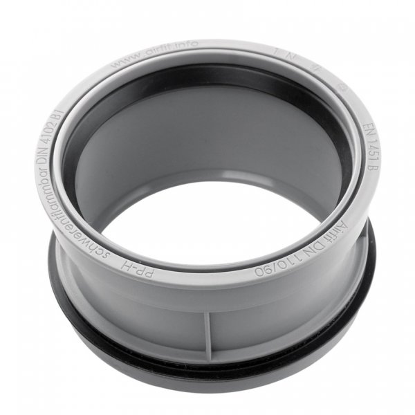

Wil binnenkort rioolafvoer en werkvloer storten voor nieuw te maken wc (Hangtoilet). Afmeting wordt ongeveer 90 bij 120 of 130. Weet nu nog niet precies welke pot en inbouwreservoir er komt. Afvoer komt in ieder geval in de vloer.
De 110 pvc afvoer maak ik in het midden van de 90 cm. Maar wat is een goede (veilige) afstand van de muur? Zodat ik later dit jaar makkelijk uitkom met aansluiten.

Zo dicht mogelijk tegen de muur. Je moet er nog wel een manchet-sok op kunnen krijgen.
Henk253
Minimaal 1 cm vrij houden.
Tegel
Hij mag tegen de muur aanzitten.
Manchet mof heb je niet nodig.
Mits de zwarte afvoer bocht van het reservoir 90 mm is, anders moet er wel een manchet mof op kunnen.
Er zijn inzet verloopringen van 110 naar 90 met rubber afdichting.
Die kun je zo in een buis van 110 schuiven, en dan kan daar meteen de zwarte haakse afvoer van het reservoir in.
Laat de buis ongeveer 30 cm uit de vloer steken, dan heb je wat speling met de hoogte van het toilet.

Dat kan. Bij de meeste frames zit er standaard een verloop 110/90 bij. Een sok is aanzienlijk goedkoper dan zo'n verloopring.
Henk253
En ik ben hier niet mee eens want achterzijde framereservoir is 150 en achterzijde van de gemonteerde bocht is 140 dus 1 cm spelling.
je moet gewoon kijken naar wat voor frame je hebt en wat voor afvoer bocht er bij zit.
Dit even los in elkaar zetten en op meten.

Dank voor jullie reacties. Dan laat ik 1 cm ruimte vanaf de straks afgewerkte muur. De 30 cm uitsteken begrijp ik.
Wil in en onder betonwerkvloer lijmen met 2 x 45 bocht aan einde. Is het handig om bovenkant bocht ook bovenkant werkvloer te laten? Of gelijk houden met bovenkant vloerpeil (zo'n 8 cm hoger ivm vloerverwarming) En dat ik later van het jaar pas het bovenste rechte stukje erin lijm als reservoir gezet wordt.
Henk253
Een lijm bocht ken je niet gebruiken want de verloop 110x90 die bij frame zit is van pp dit kan je niet lijmen deze moet in een manchet mof.
