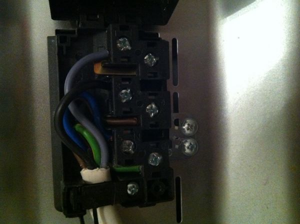

Ik heb vandaag een elektrisch fornuis aangeschaft maar nu doen de linker 2 kookgedeeltes het niet.
Na wat zoeken op internet kwam ik erachter dat dit waarschijnlijk ligt aan de aansluiting. Nu zag ik achterop het fornuis een schema staan voor verschillende aansluitingen en hoopte dat iemand mij kan helpen het goed aan te sluiten.
Wat ik begrijp is er een verschil tussen 400 en 230 v aansluitingen. Ik heb de perilex aansluiting in de muur doorgemeten en dit is 230 dus denk dat ik het onderste schema moet aanhouden?
Zo ja, wat doe ik met de overgebleven draden?
En... Waar kan ik zo'n verbindingsmetaaltjes tussen die punten vandaan halen?
Ik post de foto's even apart hierna.

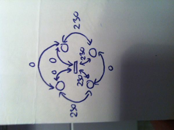

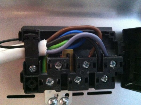

Je kan deze plaat omzetten naar 2x230v.
Het verbindingsplaatje bij de blauwe verwijderen.
Deze kan dan op verbinding L2 en L3.
Nu houd je 1 draad over, en die moet op de plek waar het plaatje weg gekomen is.
1 maar, je moet zeker weten dat de spanningen op de aansluitingen kloppen.

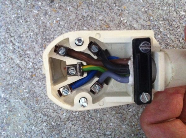

Marjoleindekruijf
Bedankt voor je snelle reactie!
Dus de zwarte eruit en op plek van het plaatje en plaatje op plek van de zwarte?
En de maar... Kan ik dit checken? En zo ja hoe?

Je moet meten tussen aarde en de contacten van de perilex wcd en de contacten onderling.

Ok dit is wat ik dan meet.
Klopt het dan?
En klopt het dan hoe ik het net vertaalde hoe ik het om moet zetten? Omdat het er dan anders uitziet als op het schema achterop.

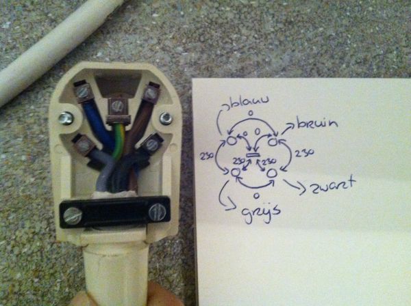

Nu kan je bij elk gaatje een aderkleur zetten.
De aders met 230v komen op L1 en L3
de aders met 0v komen op de N en de N waar de brug heeft gezeten.(spanningen tov PE)
Marjoleindekruijf
Dan zou het dus zo moeten kloppen?
Het maakt niet uit welke 0 ik waar zet en welke 230 ik op L1 of L2 zet?
Heel erg bedankt voor de dubbelcheck alvast! :)
The headhunter
Ja zo zou het moeten werken.

Hij DEED het dus goed... Vanavond oven gebruikt en halverwege is hij ermee gestopt... :(
Kookplaten doen het nog steeds...
Wat is er mis gegaan??

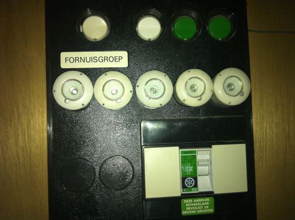

Stop ligt eruit in de meterkast?
Toestel heeft 3 fase nodig i.v.m met het opgenomen vermogen.
Oven en kookplaat zijn niet tegelijkertijd te gebruiken!!
Of klok (handbediening) niet goed ingesteld van de oven?

Ik zie nu dat er bij het 2x400v schema 4mm² staat, dat houd in dat de zekering veel zwaarder moet zijn en de draden dus dikker.
Ik ben puur op de plaatjes afgegaan.
Je hebt voor dit toestel echt een 3 fasen toestel nodig, er ligt nu een zekering uit omdat er teveel vermogen werd gebruikt.

Die zekering zit in de meterkast.
Nee, deze plaat kan nooit volledig werken op je aansluiting, je hebt een krachtaansluiting nodig.
Marjoleindekruijf
De stop bedoelde je dus, die had ik uiteraard al gecheckt maar die zijn nog heel...

Ik heb al gezien dat je kan meten, meet de spanningen op de perilex eens na.
In principe kan deze plaat niet werken op 2x230v zoals het nu dus zit, maar waarschijnlijk gaat alleen koken of alleen oven wel goed.
Maak ook even een foto van je meterkast.

Hierbij foto meterkast:

Dan zit het probleem in de stekker, aansluiting of kooktoestel zelf.
Werkt alleen de oven niet of ook de kookplaten niet meer?

Alleen de oven is ermee gestopt na 10 min te hebben gewerkt...
Pitten doen het nog... (En stonden niet tegelijk aan)
