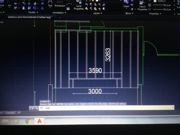

Ik ga een aanbouw maken met plat dak van vier bij zes meter
En een lichtstraat er in.
Van drie meter
Nu weet ik dat ik voor de overspanning van vier meter
vuren balken nodig heb van 70x200
Maar mijn vraag is nu
Is 200 mm Balk hoogte ook zwaar genoeg voor de dwars balk van de sparing voor de lichtstraat
Er moeten namelijk nog vijf balken aan bevestigd worden
En het gewicht van de lichtstraat komt er ook nog bij
En de balken waar de dwars balk aan vast zit
Zouden die dan ook niet wat zwaarde moeten zijn

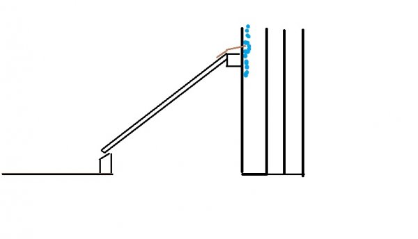

op de foto zie je de situatie
Een wand van de lichtstraat, die tegen het huis, wordt daar de buitengevel voor gebruikt.
Zo ja let op de koudebrug.
En de afmetingen van de balken links en rechts van de lichtstraat waar je raveelbalk in draagt? Daar draagt 2,10 m dakbreedte op!
Vraagt het je constructeur, die ook de balk in de achtergevel bepaald.
Hij leunt inderdaad tegen de buiten
Maar ik kan er nog altijd pir of zoiets tussen doen en lood er over doen
En hout is toch ook isolerend
Blauw is een koele zone en trekt door de gevel daardoor kans op condens.
Zorg voor een goede isolatie in de opstaande kanten van de lichtstraat. Ook het glas van de lichtstraat qua isolatie waarde niet op besparen.
Hout is zeer slecht isolerend. Zeker in verhouding tot de isolatiewaardes van tegenwoordig. Zoals het dak Rc=6.
Wat zegt je constructeur over je eerste vragen?
De constructeur komt deze week op bezoek
Ik had hem in eerste instantie
De opdracht mee gegeven om de stalen blak te bereken voor de achter gevel
Maar wist toen nog niet dat ik er zo’n lichtstraal in wilde maken
Ik kan het hem vragen
Maar extra berekening
Van hem
Dan komen er weer extra kosten
Dus In had gehoopt dat er hier iemand het mij kon vertellen
Goedemiddag, ik zit met het zelfde issue als hierboven. Kun u mij vertellen wat de uitkomst was van de constructie. heb je een schetsje van de dakconstructie? ik twijfel namelijk of er een ijzere balk in moet of dat het met dubbel hout ook op te lossen is. dank alvast
Elke huis is uniek. Dus een schets van een ander kan jij niet gebruiken. Raadpleeg een constructeur!
