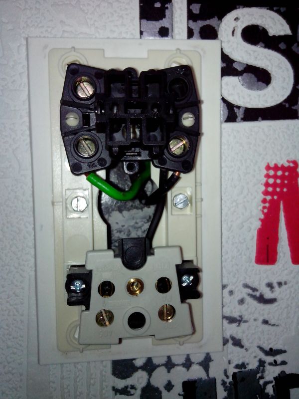

Ik heb een stopcontact met lichtschakelaar. De lichtschakelaar werkt. Stopcontact niet. Hoe sluit is de draden zodanig aan da ook het stopcontact gebruikt kan worden?
Wilibald
De groene aansluiten waar nu de zwarte uit de muur op zit. De zwarte uit de muur op waar nu de groene zit. En dan zal er waarschijnlijk nog een rode zitten en die moet je dan links onder op het stopcontact plaatsen.
Pezon
Nee, sorry, meer draden heb ik niet. Alleen de groene en de zwarte die "uit de muur komen".
Verwarming Sp.
Dan kun je daar geen stopcontact plaatsen, zonder extra draden te trekken. Er zat waarschijnlijk ook geen stopcontact?
Pezon
Klopt.
