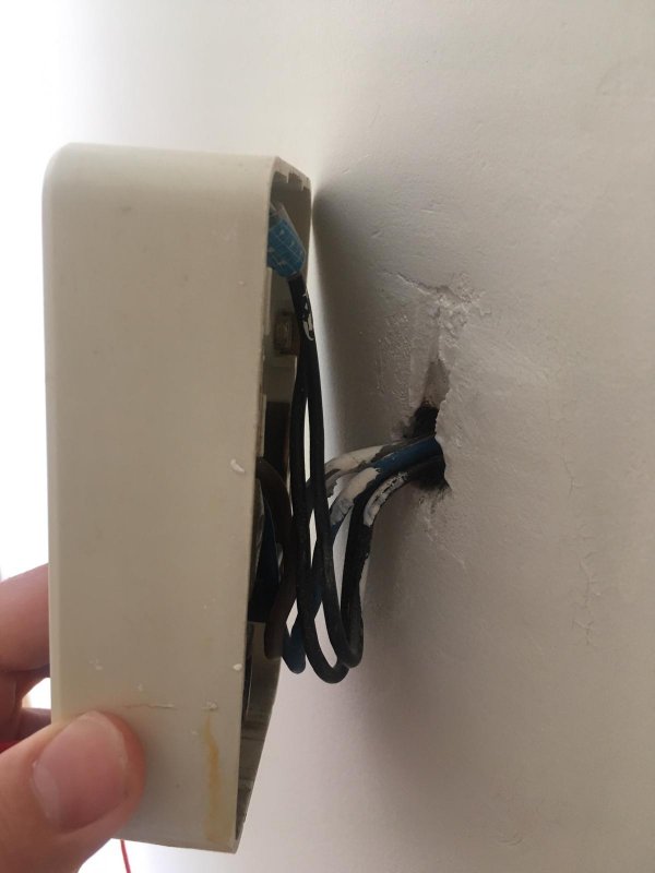

Ik heb op mijn slaapkamer naast de deur een gecombineerde (opbouw) lichtschakelaar met stopcontact.
Nu wordt het stopcontact niet gebruikt en wil ik 'm vervangen voor alleen een (opbouw) lichtschakelaar.
Op de nieuwe lichtschakelaar zijn drie punten om draden te bevestigen.
Alleen komen er nu vier draden uit de muur.
Fasedraad + blauwe 0-draad -> stopcontact
2x zwarte schakeldraad -> lichtknop
(er is sprake van een hotelschakeling in de kamer).
Wat moet ik doen? Draden samenvoegen?
Een draad afdoppen met een lasklem? Welke?
Zie ook foto

De blauwe draad dop je af met een lasklem, want die wordt niet meer gebruikt. Indien er onder het gips een lasdoos zit heeft het de voorkeur de lasklem aldaar aan te brengen.
De bruine draad gaat naar de nieuwe wisselschakelaar, gebruik daarvan het P-contact. De twee zwarte draden gaat aan de andere aansluitingen van de wisselschakelaar.
Twijfel je watwaaraan moet dan even een foto van de achterkant van de nieuwe schakelaar.
NB. Zoals het op de foto getoond wordt, mag het niet gemonteerd worden! Er moet tussen de schakelaar (of de combinatie schakelaar/stopcontract) een montageplaat geplaatst worden.
Ik vraag me trouwens af, wat er achter dat gips zit. Inderdaad een lasdoos? Zoals het eruit ziet, met de draden direct langs het gips, ziet het er ook niet echt veilig uit. De draden dienen ten alle tijden dubbel geïsoleerd te worden, dat betekent dat er tussen de draad en het gips een isolatielaag hoort te zitten. Bijv. in de vorm van een klein stukje pijp.
Het ziet er hier uit alsof er een lasdoos weggesmeerd is. Maar het kan ook zijn dat er helemaal geen lasdoos onder zit maar alleen het uiteinde van een pijpje. Dan is het wel lastig een lasklem netjes weg te werken onder een gewone opbouw schakelaar.

Blauw afdoppen. Het lasdoppenmerk met een W heeft uiterst compacte doppen.
Op de nieuwe schakelaar bruin het het 'L' contact, de zwarten op de overige twee.

Pas ook op met het monteren van de nieuwe schakelaar met montageplaat.
Als je pech hebt dan schroef je deze dwars door de bedrading of buis heen die in de muur zit.

Er komt gewoon een montageplaat voor.
Het gaat om een oude woning. Er zit geen lasdoos achter, de draden komen uit een stukje pijp.
Ik zal proberen de draden extra te isoleren.
En misschien is het idd beter om de montageplaat aan de zijkanten met schroeven vast te maken ipv boven en onder.
