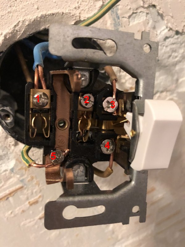

Stopcontact met lichtschakelaar aansluiten
Ik ben al 2 dagen bezig om een stopcontact met lichtschakelaar werkend te krijgen. Vanuit de muur komen de 3 standaard draden dus geen zwarte schakeldraad. Het is de bedoeling dat de lamp boven de spiegel gaat werken met de schakelaar. Ik heb vanaf het te plaatsen stopcontact een pvcbuis naar boven toe waar ik nog de benodigde kabels kan trekken. Ik heb alleen geen idee wat ik daar naar toe moet brengen om dr schakelaar werkend te krijgen.
1) Blauw is goed, wel de draden korter afstrippen
2) hier komt Bruin
3) zwart naar de lamp (enkele schakelaar)
of bij een hotelschakeling vanaf
3) en 4) een zwarte draad naar een andere wisselschakelaar. (waar dan 3x zwart moet komen)
5) aarde is goed, maar ook hier korter afstrippen
Bij de lamp komen dan een zwarte en een blauwe draad.
