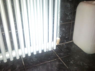

Hallo allemaal,
Ik heb een radiator die lekt bij het schroefdraad die in de radiator gaat
heb hier nu nieuwe teflon tape tussen gedaan maar hij blijft lekken
heb wel eens gehoord van hennep maar weet niet of dit de oplossing is.
iemand een idee?
Groet Sven.
De schroefdraad iets beschadigen met een zaagje o.i.d. en hennep met fitterskit gebruiken.
Schroefdraad in de radiator moet niet meegespoten zijn
mooiste is schoon draad
kan inplaats van fitterskit ook schroefdraad afdichtings middel van 1 van de bekende lijm merken gebruiken
Hoe vaak heb je de teflontape om de schroefdraad gewikkeld? En is de teflontape ook echt mee in de aansluiting gedraaid? Dat laatste kun je zien bij het indraaien: als op een gegeven moment de tape stilstaat terwijl je de aansluiting nog verder draait, dan is het fout. Dit kun je oplossen door de schroefdraad een beetje op te ruwen.
Hennep en fitterskit zoals al genoemd, is het enige juiste imo.
teflon tape kan het afdichten maar gaat vroeg of laat toch weer lekken.
