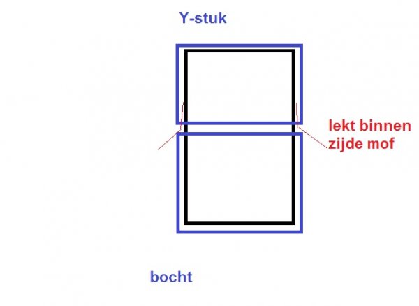

Ik heb laatst onze badkamer verbouwd. Uiteraard met het aanleggen van leidingen e.d. grondig getest. Nu is het me toch opgevallen dat er een verbinding lekt/zweet.
Het gaat hier om een 110mm toilet afvoer waar dmv een Y-stuk de afvoer van het bad nog op aangesloten zit. Dit Y-stuk zit op dit moment vast in het beton en sluit onder aan op een hoek van 90 graden. Ik weet dat de 90 graden niet ideaal is maar dit was al de bestaande leiding en heb niet genoeg ruimte in het verlaagde plafond om 2 stukken van 45 graden aan te brengen.
Beide moffen zitten direct op elkaar gelijmd met een pvc stuk erin/ertussen dus heb niet echt ruimte meer om deze open te zagen en opnieuw aan te leggen.
Heeft iemand een idee hoe ik dit het beste kan aanpakken?

Met deze constructie kan je niet zien welke mof lekt van zelfde geld is het Y-stuk mof die lekt.
hoe zit het boven de vloer aan gesloten?
Het lek komt in ieder geval niet van boven de vloer. Het komt echt uit aansluiting tussen de twee stukken. Hierboven is de buis kurk droog.
Ik gok dat de 90 graden bocht niet lekker gelijmd is aan het Y-stuk en dat door de terugslag van water het omhoog komt in tussen de fitting.
Recht er boven zit de wc aangesloten, op het zij stuk de badafvoer.
Ik zeg ja ook niet dat het van boven weg komt maar je y-stuk kan ook lekken.
ook zeg je dat de wc op de Y-stuk zit is dit een inbouwreservoir.
Als op t y stuk direct t reservoir zit aangesloten ben ik benieuwd of er een pvc overgang in t y stuk is gezet naar manchet of dat t pp verloop stuk er in is gelijmt,pp is namelijk niet te verlijmen op pvc
