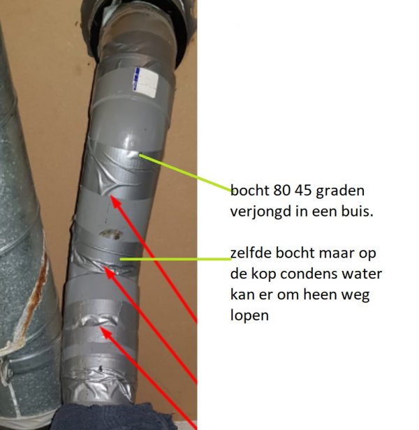

Bij ons op zolder loopt een PVC - buis van het dak naar de kruipruimte, dit is voor de ontluchting die dus door het hele huis loopt. Regenwater van het dak loopt hier ook in.
Nou is het zo dat me opviel dat er water komt door de naden van de PVC - aansluitingen zodra het regent, dus waar de ene PVC - buis in de andere overgaat. Ik heb het aangewezen op de foto's
Nou moet ik er wel bij zeggen dat ik totaal niet handig ben met deze dingen en klussen vaak aan anderen overlaat, maar ik ga het toch proberen. Wat is de beste manier om het lekken / zweten van de buizen tegen te gaan:
- Tape verwijderen, Acrylaatkit monteren / smeren op de naden / overgangen van de ene buis naar de andere
- Tape verwijderen en de naden / overgangen goed insmeren met PVC - lijm
Alvast bedankt!

Nee, niet de naden insmeren met lijm, maar de verbinding los halen, beide kanten schoon en droog maken, licht opschuren en beide delen met pvc lijm insmeren en weer in elkaar steken en even laten rusten.
Henk253
Ik vermoed dat ze hier aan het prutsen zijn geweest.
Het lijkt net dat bovenste stuk 80 mm hulpstukken zijn en de buis die in de beugel zit 75 mm is.
Haal eens alle plakband er af en maak nog een foto en meet de dia meter eens op bij de dak en beugel.
En controleer ook de dakdoorvoer die lekt ook vandaar kit dak beschot zie op mechanische ventilatie buis lekkage sporen dit komt van schuine dok en ken best zijn dat hoger op het dak een paan stuk is, dus kunnen meerdere dingen uit weg komen.

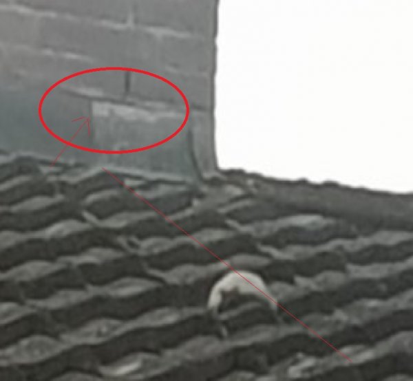

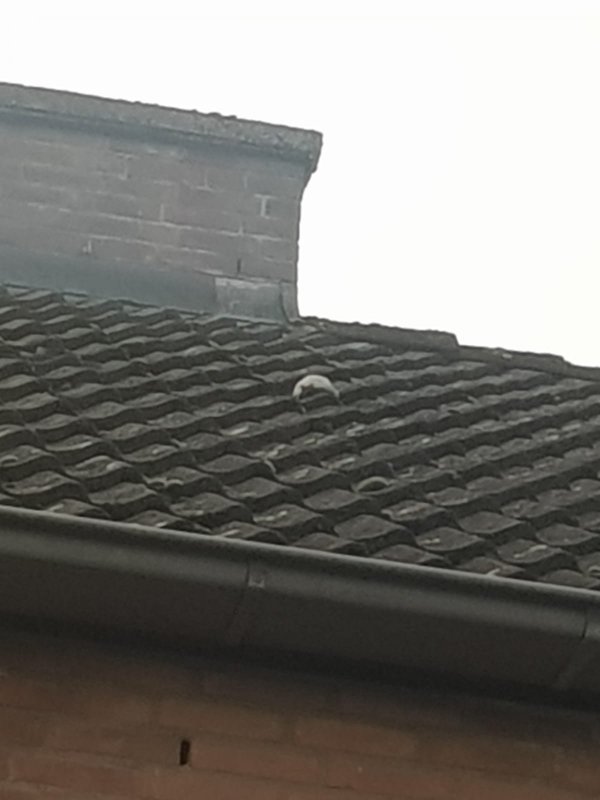

Wel mijn vrouw gevraagd om foto's van het kapje (uiteinde van buis) op het dak te maken en dit ziet er als volgt uit:
Mocht ik morgen fit genoeg voelen om te tape ervan af te halen, volgen die foto's morgen.
Henk253
Beterschap
doe maar rustig aan.
bedankt voor de foto het is moeilijk te zien maar zag wel wat aan de schoorsteen lood gescheurd en voeg er uit, dat kan de lekkage plek op je ventilatie buis al wezen.
