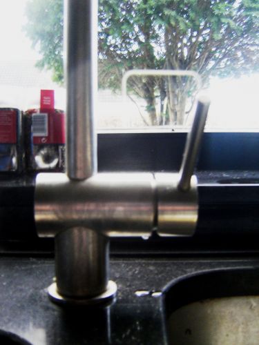

Iemand ervaring met een lekkende KVR kraan (type X-T N4320)?(zie foto) Enig idee hoe je deze kan demonteren of herstellen?
Dank bij voorbaat.PDR-Erpe -Mere

    De nummers had ik al. De vraag was of er iemand ervaring had of weet hoe je de kraan demonteert. Na losvijzen van de imbus (1.1 en1) beweegt er namelijk niks. Kraanhendel komt niet los . Of moet dit met brute kracht?
    Als 1e inderdaad het imbus boutje los draaien.
    Bij sommige kranen moet je deze er ook werkelijk helemaal uitdraaien.
    Daarna zou je de hendel er af moeten krijgen.
    Lukt dat zo niet, probeer dan voorzichtig met een platte schroevendraaier er onder te wrikken.
    Dan moet je de ring nr 2 er afdraaien.
    Daarna de kardoes nr3 vervangen.
    Dan weer alles in omgekeerde volgorde in elkaar zetten.
    Let wel op, dat je vantevoren het water even afsluit. :wink:
