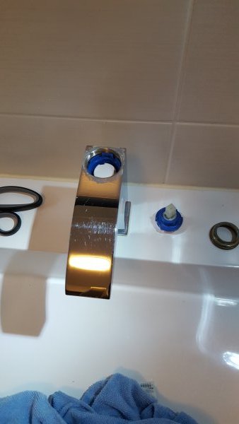

Hoi,
Paar keer al zeer goed geholpen op dit forum dus kom hier graag weer terug met een volgend probleempje.
Zoals jullie kunnen zien op onderstaande foto lekt 1 van de 2 kranen in de badkamer. Water komt onder de 'knop' vandaan.
Lees veel voorbeelden hoe dit aan te pakken met de normale kranen, maar hoe werkt het bij deze kraan?
Heb het idee dat ik het soort 'drukknopje' los moet zien te krijgen met een schroevendraaier of iets dergelijks? Daaronder zit dan een schroefje? Klopt mijn gedachte?
En daarna, hoe dit op te lossen?
Alvastbedankt weer!!

Ja, je gedachte klopt.
Frank
En dat schroefje zou wel eens een imbusschroefje kunnen zijn.
Als je de kop er af hebt is het misschien een kwestie van het binnenwerk wat vaster draaien en anders vervangen of van nieuwe afdichtingen voorzien.

Je had het binnenwerk los gehaald zo te zien.
Beter een geheel nieuwe binnenwerk te bestellen en monteren.

Klopt. Moer eraf gehaald met een pijpsleutel en toen dat blauwe ding eraf gehaald wat je op de foto naast de kraan ziet liggen.

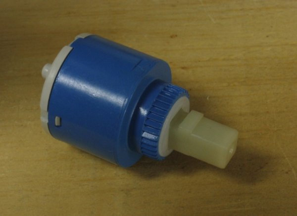

Daar zit ook maar 1 ding in, dat de boel regelt.
Alleen heb je dat uit elkaar gehaald, (wat niet moet) het blauwe gedeelte wat nog in de kraan zit, en wat je er uit hebt gehaald, is normaal 1 geheel.
Als dit eenmaal uit elkaar is geweest, zal het niet goed meer werken.
Maar als de kraan pas 1 jaar oud is, heb je er nog gewoon garantie op.
Dus even het gehele keramische binnenwerk laten vervangen.

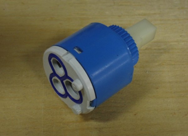

Zo hoort het geheel er uit te zien.
Aan de onderkant zitten 3 rubbertjes, die de boel afsluiten.
Als daar wat vuil tussen zit, lekt de kraan bij het draai gedeelte.

Die zijn niet zo duur, ligt een beetje aan het merk.
Gemiddeld tussen de 15 en 30 €
En normaal kun je die binnenwerken er zo in zijn geheel uithalen, maar grohe heeft ze ook, die met 2 schroeven vast zitten vanaf de boven kant.
