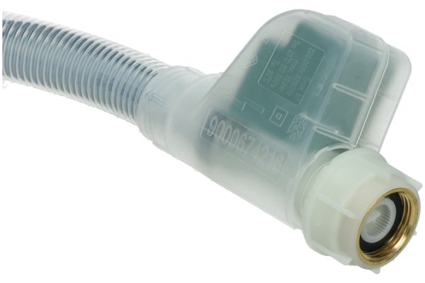

Sinds deze week heb ik een probleem met een lekkende kraan bij de wasmachine aansluiting. Zie video ter verduidelijking.
Wat kunnen we hier eventueel het beste aan doen?
Heb de aansluiting reeds al een keer opnieuw aangedraaid, maar het probleem blijft bestaan. De kraan en aansluiting zelf zijn mijn inziens in goede conditie.
Daarnaast valt mij op dat de waterdruk erg hoog is, zie video 2. Het water giert er echt uit, wellicht is dit normaal?
Het betreft een wasmachine op zolder. Ik weet niet of de waterdruk altijd zo hoog is geweest. De buren zijn wel bezig met het verbouwen van de badkamer. Maar het lijkt mij dat dit geen invloed hierop zou hebben. Ondanks dat het lekken pas begonnen is tijdens deze verbouwing. Het betreft overigens een rijtjeswoning uit 1999.
alvast bedankt voor de reacties. :D

De waterdruk lijkt me prima.
Vermoedelijk is het rubbertje in de slang verstaft of gescheurd. Je doet er toch geen tape tussen hé?

Er zit geen tape tussen. Je bedoelt de slang van de wasmachine? Opzich ziet die er nog wel goed uit. In het kraantje zit verder helemaal geen rubbertje.

Het rubber behoort te zitten in de wartel van de wasmachine slang die je op de kraan draait of deze is uitgehard /gescheurd of helemaal niet aanwezig

De slang ziet er precies zo uit

Op die foto zie ik wel een rubbertje. Hoe ziet dit rubber er bij u uit?

Precies zo'n rubbertje. De slang is identiek aan die op de foto. Het rubbertje ziet er opzich goed uit, wasmachine is 4 jaar oud. Kan het altijd proberen met een nieuw rubberringetje. Zal eens kijken in de bouwmarkt.

De schroefdraad van je kraan is maar kort en de schroefdraad van wartel is ongeveer zelfde lengte.
Eventueel een extra rubber ring 3/4" tussen zetten zodat je de wartel vaster vast kan draaien.
