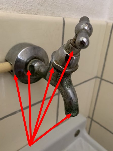

Lekkende kraan - vijf punten waar het kan lekken

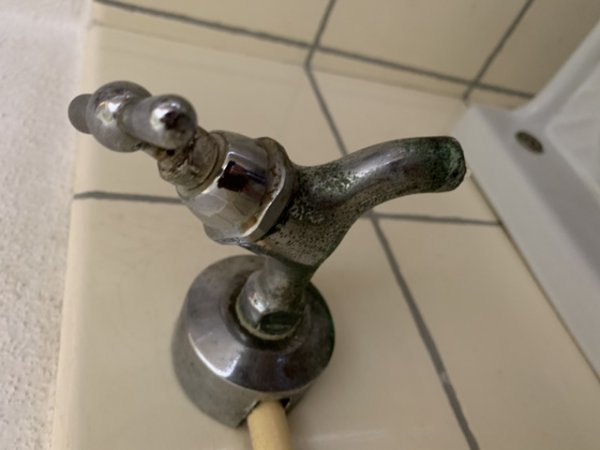

Deze lekt ook waar zit het probleem
Oud kraantje
Ik zie vijf mogelijke punten waar de kraan kan lekken.
Op welk(e) punt(en) lekt de kraan?
dan kan je kraanleertje vervangen, maar als de zitting ruw is en je hebt geen kranenfrees dan een nieuwe tapkraan nemen.
Meestal is het voldoende om het leertje te vervangen.
Als de kraan echter al heel lang hard is dichtgedraaid
of als er vervuiling tussen de zitting is gekomen dan kan ook de zitting beschadigd zijn.
Dat kun je weer verhelpen met een zittingfrees.
Maar in dit geval zou ik het leertje vervangen of anders meteen de hele kraan vervangen.
Dat kost je veel minder tijd en de kraan kan weer 50 jaar mee.

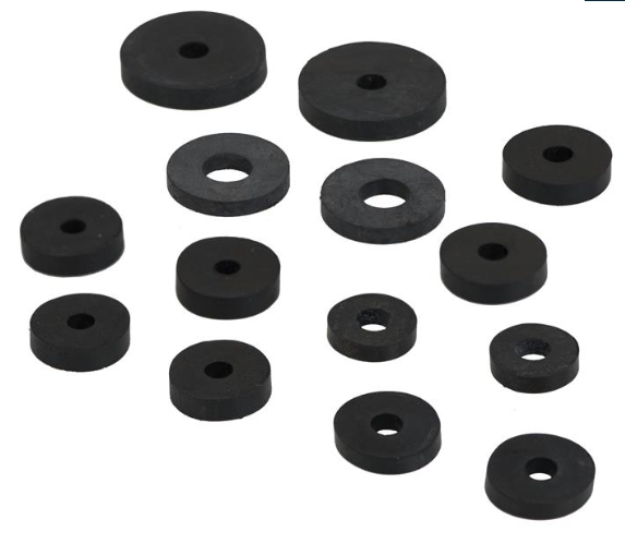

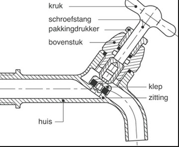

Dacht maak op doorsnede tekening het even zwart dat is het leertje gemonteerd op de klep.
een setje kost € 3,50
