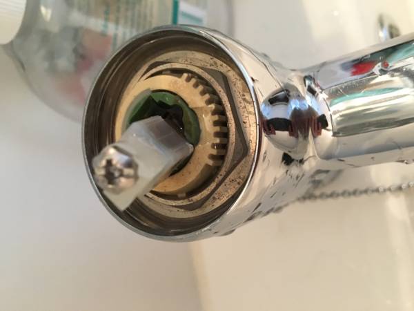

Beste,
zie foto voor de kraan, deze kraan lekt als de hendel naar rechts staat en dus op de koude stand, water zijpelt tussen het draaiende gedeelte door , als hij naar links staat warm lekt de kraan zo te zien niet, wat kan ik doen zodat hij niet meer zal lekken graag jullie hulp.
Alvast bedankt.
m.vr.gr.
richard
Voorste dopje er even uit halen en met een 2 mm inbus los draaien en de hendel en het kapje er af halen nu kan je ook zien waar de lekkage vandaan komt.
het kan wezen dat de moer wat los zit of je kardoes is versleten
Als je alleen de hendel er af haalt hoeft het water er niet af alleen als je hem verder uit elkander haalt.

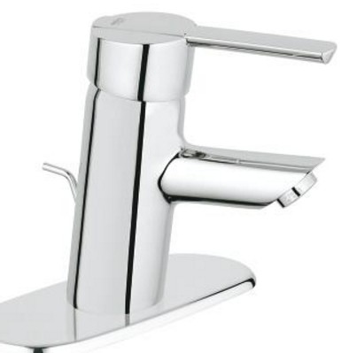

vaak zoek ik op uiterlijk kraan via afbeeldingen google.
Zou iemand mij kunnen vertellen op basis van bovenstaande foto welke type grohe kraan dit is, ik google het maar kom er niet uit. thx
Kijk even op de site van grohe, of hans grohe.
Daar moeten wij ze ook gaan zoeken.
ben iets verder heb de schroef boven in wat vast en losser gedraait en druppelen uit kraan is nu minder tot geen maar geloof nog niet helemaal opgelost, zou het toch de kartouche zijn en zo ja ik heb echt geen flauw idee welke ik zou moeten kopen wie kan me adviseren thx
Lijkt het meeste op een of andere uitvoering van de serie Eurostyle maar ik kan de exacte versie nog niet thuisbrengen.

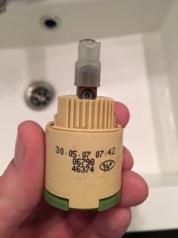

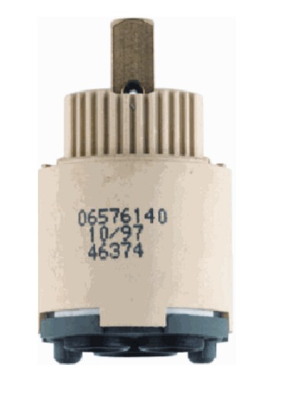

Als ik je laatste foto zie is het de kardoes met nr 46374000.
Vervangen is geen goedkope grap, je kunt bijna een nieuwe wastafelkraan kopen.

Met een pijpsleutel 32 of 33 er uit halen dan staat op de kardoes een nummer
ik vermoed dat het deze is
maak dan een foto van je kardoes en ga naar een sanitairspecialist toe, of je mailt Grohe.nl

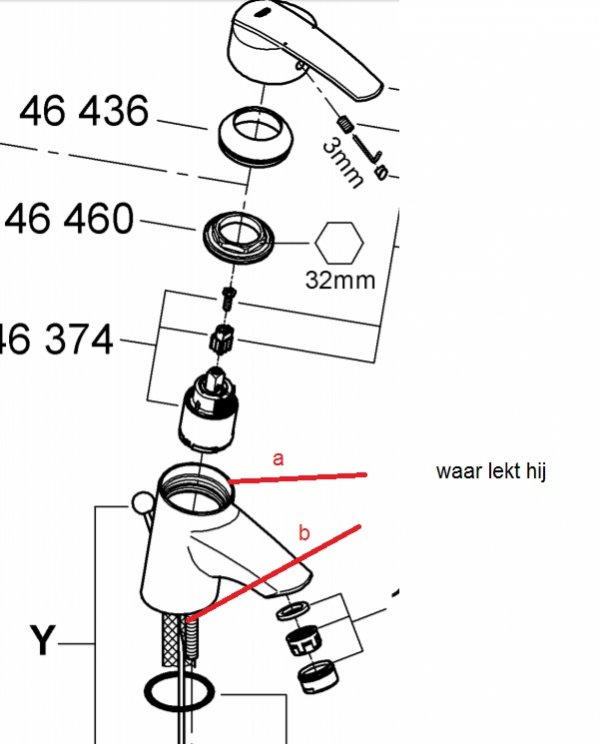

maar waar lekte hij nog dan bij A of B zie tekening.
Ben nu aan het werk maar dacht vanochtond na montage kardoes bij b druppels naar beneden te zien, ik heb inmiddels kardoes besteld zal deze morgen monteren
Onder aan de kardoes zitten 3 rubbers,smeer daar even wat vaseline of kranenvet op.
Dat zal voorlopig even helpen.
Of even de grote moer een tikje vaster draaien.
