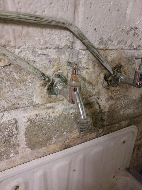

Hallo allemaal,
hopelijk kunnen jullie mij adviseren hoe ik deze lekkende kraan kan repareren. Inmiddels krijg ik hem niet meer dicht.
Kan ik ergens een rubber vervangen of moet ik de hele kraan vervangen?
Hartelijk dank voor jullie advies!
Draai de hoofdkraan dicht, dan een bahco op de grote zeskant, de kraankop los draaien en het leertje vernieuwen.
Bij deze kraan zit waarschijnlijk een moertje boven het kraanleertje dat soms niet los wil of afknapt, in dat geval een andere of nieuwe kraan plaatsen.
Bedankt Jan,
ik hoopte van te voren te weten te komen welk rubbertje het is voordat ik het niet meer gemaakt krijg haha.
Ik ga er naar kijken, bedankt voor je hulp.
