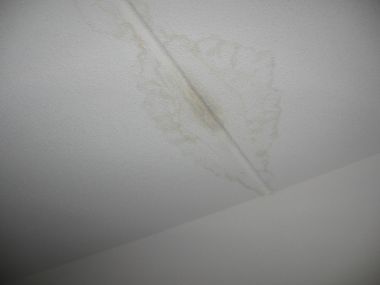

Begin 2011 is mijn badkamer gemaakt met dus een inloopdouche. Nu kwam ik er voor 2 maanden terug achter dat er een gele plek in mijn huiskamer tegen het plafond zit precies onder de douche dus. Er zijn 2 deskundigen komen kijken. De eerste zei dat alles zo netjes gedaan was, hij kon niets zien in de kitnaden. Dus verwachte we dat het misschien daaronder zat. De 2e die kwam zag toch wel wat in de kit naad. Hij kon zo een mesje langs de tegel en de kitnaad steken. Dit was de kitnaad langs de draingoot en de tegel. Hij zij overigens ook dat er heel mooi gekit was, alleen had de tegel niet met de geslepen kant tegen de draingoot moeten zitten. Als je een tegel slijpt komt het glazuur weer vrij en kit hecht hier heel slecht op.
Wie heeft hier nog meer ervaring mee? Of beter nog, wie kan me zeggen wat er misschien niet goed is.

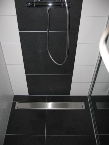

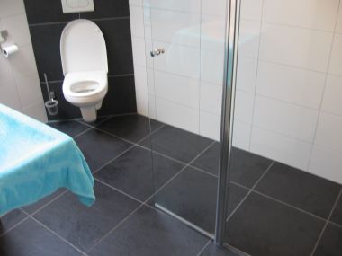

Oke de badkamer in zijn geheel. Is maar klein, met douche, wc en wasbak.
Kranen + geuje
Geutje

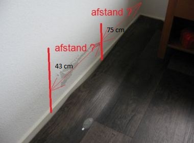

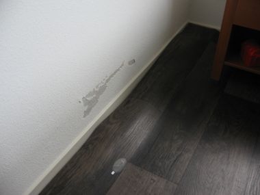

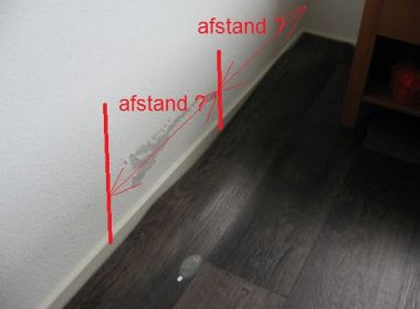

Slaapkamer: Dit is de achterkant van de douche zeg maar. Deze schade heeft ook nog te maken met een eerdere lekkage van de waterleiding. Alleen je ziet dat de novilon op blokjes hout staat om nog steeds te drogen. Dat dit nog nat is heeft denk ik dan weer met de badkamer te maken. Lastig allemaal hoor.
Dit is de plek recht onder de douche. Precies op die streep staat de muur van de badkamer/slaapkamer.

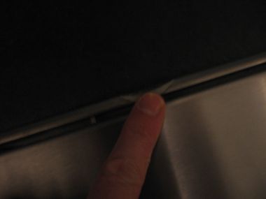

Die kitnaad bij de drain is het toch denk ik, daar steek je op sommige plaatsen zo een mesje in. Dat vertelde een "deskundige" :roll:
Zag aan de kit wel een paar plekjes dat zal wel door het geprik van het mesje zijn.

Ook viel me de afstand van je lekkage op ten opzichte van je douche
De afstanden

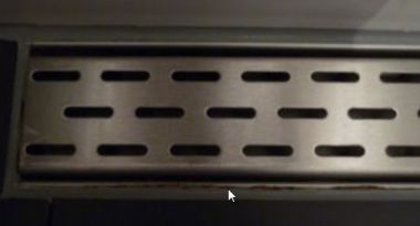

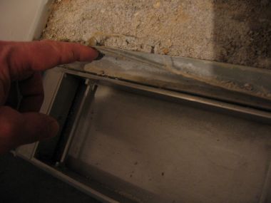

En ik heb net nog eens heeeeeeel goed gekeken, en kijk dit eens! Daar zit die goed los.

Maar me gevoel zegt me hier klopt iets niet, die lekkage plek slaapkamer muur zit buiten de douche gedeelte.
zoals je zegt een gewezen lekkage maar de lekkage plek zit onder in.
doe dat novilon eens om hoog en kijk hoe de vloer er uit ziet evt daar ook een foto van.
Want tot hoever is de vloer nat, want er lekt het niet naar beneden
wat voor merk of type drain is het
Waar het stucwerk los zit op de slaapkamer dat is helemaal droog. Dat is (denk ik) de vervolgschade geweest van die lekkage die ik had 1 dag voor oplevering (toen hadden ze de hoofdleiding aan gezet). Later kwam ik erachter dat het onder de novilon nat was. Ik dacht dat is nog van die lekkage van toen. Dus ik die novilon weken aan een stuk open laten liggen voor te drogen. Dacht je dat het droog was, maar zodra je de novilon terug legt wordt het er weer vochtig. Dat is lijkt me dan ook het vocht van de douche. Dus...alleen de vloer is nog nat en niet de muur daar. Als je die foto van de plek bekijkt in de woonkamer zie je ook dat die plek verdeeld is over de slaapkamer en de badkamer. Maar ja, het water komt er natuurlijk door waar de platen van het dek tegen elkaar komen. En dat is daar ook predies.

Die drains moeten voor zien zijn van kimband dit is om te zorgen dat de put goed waterdicht afsluit ten op zichte van de vloer.
Ook de hoeken van de douche recht opstaande en liggende moeten voorzien zijn van kimband
in het filmpje zie je als er een tegels is gescheurd of kit los zit dan loopt het water weer in de put.

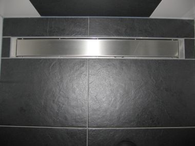

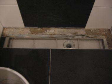

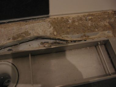

Vanmorgen is de tegelzetter geweest en hij heeft de hele morgen de slang in de drain laten lopen. Het is hierdoor niets natter geworden. Daarna heeft hij de achterste tegels los gekapt en toen zag hij meteen het probleem. De drain was dus helemaal niet goed aangesloten. De flap hadden ze naar binnen geklapt (naar de geut toe) ipv naar buiten. Hierdoor liep het water wat door de kapotte kitnaad liep over die flap richting de muur (van de slaapkamer. Wat verklaart dat de vloer daar altijd nog wat nat was. En omdat ik hier alleen woon was het nog lang niet zo nat als dat er een gezin zou wonen. Dan was het zeker gaan druppen zei die.
Aankomende woensdag gaan ze de tegels eruit halen. Donderdag alles repareren en vrijdags weer kitten.
Hier nog wat foto's van de situatie van nu!
