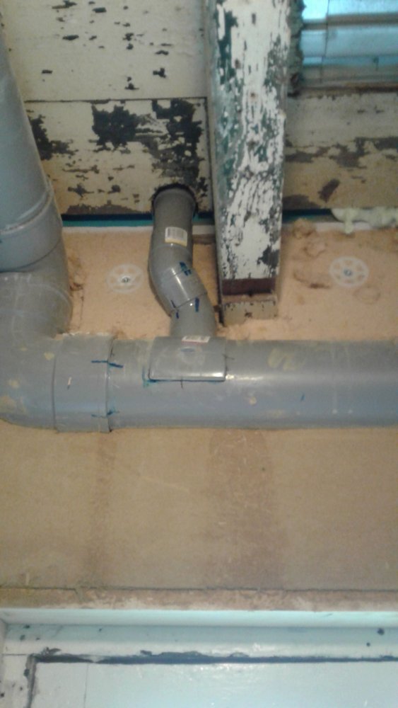

Hallo allemaal, eindelijk alles v/d de douche geïnstalleerd, blijkt het riool ondanks meerdere checks toch te lekken (beneden in de bijkeuken). Boosdoener is het verloopstuk afvoerdouche-hoofdafvoerbuis. Moet een deel van de isolatie weghalen om te checken of ie niet ook aan de achterkant lekt...
Heeft iemand tips op de lekkage te verhelpen?
Afdichten of opnieuw plakken met nieuwe rioolstukken?
Laatste is lastig aangezien riool aan boven en onderkant niet meer te bewegen is...

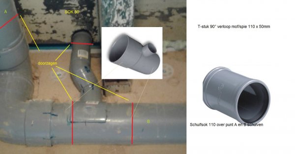

Lekt de aanboorzadel? maar als deze lek is zou u dit kunnen vervangen dmv een tstuk 110 50 110 en dan de boccht vervangen voor een mof spie uitvoering
Dat is het nadeel van zo`n aanboorzadel de leiding moet goet ontvet worden en zadel ook met.
Ook na verlijmen moer er een strakke elastiek om heen.
Maar daar heb je nu niks meer wat aan.
Beste is om zoals @Marcn88 aan gaf een nieuw T-stuk te plaatsen.
Even een vraag als je buis door zaagt net voor aanboorzadel heb je dan beweging speling naar links ongeveer 6cm.
Zo ja kan hoef je maar 1 schuifsok te plaatsen
Heb je geen speling dan moeten alle punten los.
even een tekening gemaakt:
Beste Marcn88 & Henk253,
Bedankt voor de goede tips en snelle reactie!
@Henk 253 fijn zo'n gedetailleerde tekening incl. aan te schaffen rioolstukken.
Dat betekent het minder leuke breek- en sloopwerk maar liever in één keer goed hersteld.
Bedankt!

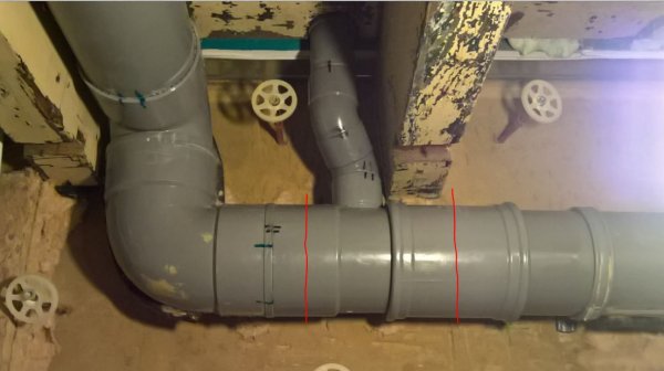

Het is gerepareerd:
2x zagen = rode lijn
1x met föhn op 50mm buis.
Kan ik weer douchen.
Bedankt voor het advies.
