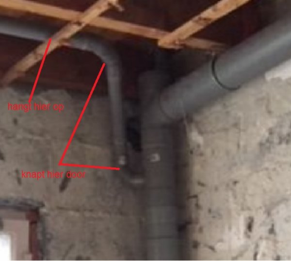

Hoi allemaal,
Na een test blijkt dat onze riolering niet waterdicht is. Op de foto zie je waar het een heel klein beetje drupt. Wat is de beste oplossing voor dit probleem? Nu hebben wij een expansiemof gebruikt om het laatste deel goed op elkaar aan te kunnen sluiten.

Loshalen en opnieuw verlijmen. Anders kan het niet.
Maar hoe heb je gelijmd? Want het feit dat je het test, geeft aan dat je niet zeker bent van je zaak. Indien fout gelijmd, kun je beter direct alles opnieuw doen.
Sowieso zie ik (veel) te weinig beugels, hierdoor komen er ook spanningen in de verbindingen.

Ik zou eerst boven water zien te krijgen waarom het lekt. Een goed gelijmde verbinding KAN niet lekken. Dus wat is er fout gegaan, en is dat misschien bij alle verbindingen fout gegaan?
Ik zou voor deze specifieke verbinding de standleiding doorzagen, en de schuine aftakking. Dan kan de boel omlaag. Vervolgens met (schuif)sokken weer repareren.

Dat schuine deel gaat ook problemen geven.
Beide T stukken eruit.
Bovenste T herplaatsen en een y stuk in die liggende leiding voor dat schuine stuk.
Verloop bovenin zetten zodat er lucht toegevoerd kan worden.

Ik denk dat er op dat punt gewoon te weinig lijm is gebruikt. Op al de verbinden pult de lijm eruit, maar op deze enkele niet. Is het nog een optie om deze af te kitten zoals ik ook veel lees? Of moet ik hem loszagen precies tussen de 2 T-stukken in.

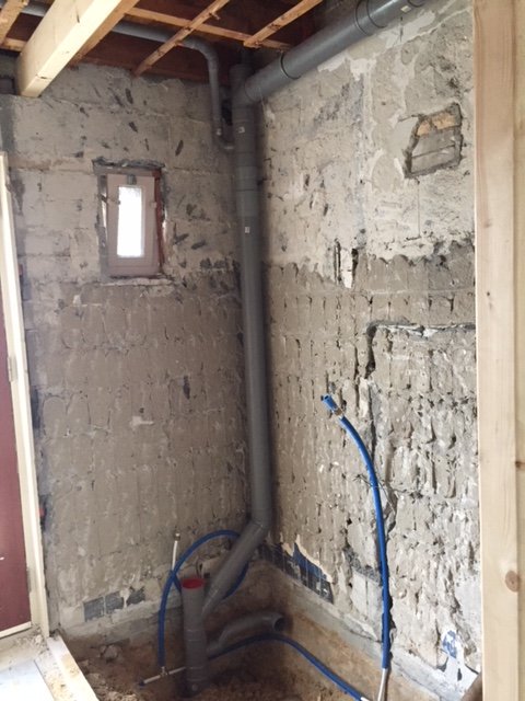

Bijgevoegd nog een andere foto.

Kitten werkt....... Even en gaat altijd weer lekken.
Zoals gezegd ff slikken en opnieuw beginnen.
En alles haaks aansluiten, dat zakstuk direct op dat standleiding laten uitkomen, of op de liggende leiding, zo trekt de sifon leeg.

Inderdaad er uit en de rest aanpassen zoals reeds vermeld hierboven. Pas dan ook gelijk het t-stuk onder aan dit dient 90 graden uitgevoerd te zijn zo gaat je wc straks borrelen als je het toilet boven gaat gebruiken.

Je hebt wel netjes een expansie stuk in de standleiding geplaatst en een beugel op je 110 leiding.
maar de 50 mm constructie gaat bij uitzetting en krimping scheuren door de spanning die er op komt te staan.
beter recht door laten lopen en op de 50 mm leiding met t-stuk aansluiten.
Er zijn ook t-stukken met spie eind zodat je laag in kunt zetten.
