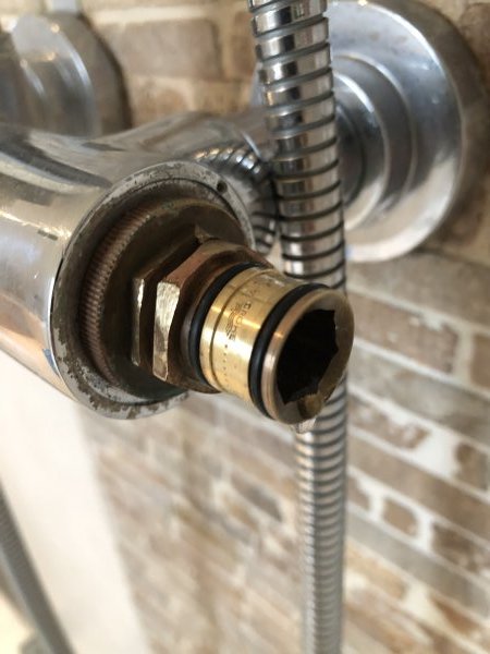

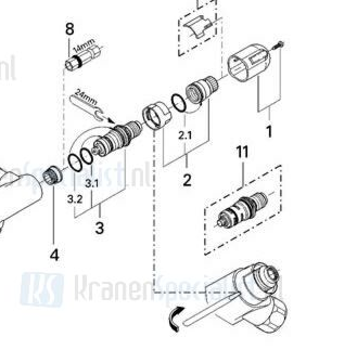

Ik ga er vanuit dat kardoes er geheel is in gedraaid.
Dan het kapje met het vlakje tegen over het puntje kraan
uitkeping onderaan.
zit 2.1 ook op het zwarte voorstuk.
Cartouche zit er inderdaad helemaal in.
Daarna het kapje zoals je aangeeft met uitkeping onderaan.
en daarna dat ander ding erin gedraaid.
Maar hoe blijft dat kapje dan vastzitten?
Ik heb alles nagekeken.
1. ik heb het kapje (aanslagring)op de cartouche gedaan met de inkeping naar beneden
2. Daarna de moer erop gedraaid. Waarbij ook de ring (2.1) op de moer zit.
3. Daarna de temperatuur ingesteld
4. daarna de knop er weer op en vastgezet met het schroefje
Het probleem is nu dat als ik vaak met de knop op en neer draai, de aanslagring los schiet.
Hoe blijft deze aanslagring vastzitten? Hij zit nu alleen om de ribbeltjes van de cartouche maar voor de rest nergens mee vast.
Wat doe ik verkeerd?

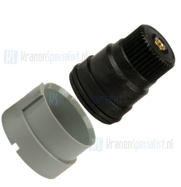

Oudere type is ie zwart en ik weet zo niet uit me hoofd hoe dat zit, volgens mij geklikt.
misschien als je een nieuwe kardoes hebt dat er ook een grijze en zwarte bij moet omdat het iets dunner is.
ga even in contact waar je hem besteld hebt er kan een model afwijking zijn.
Ik heb deze niet vervangen. De oude zit er nog gewoon op.
Dus de zwarte. De grijze is een screenshot van internet. De foto zoals eerder in mijn post is de mijne.
Ik kan deze er alleen opschuiven maar niet klikken of iets dergelijks
Dat zou volgens jou wel moeten?
Het is niet dat de door de knop ofzo tegengehouden moet worden?
Meet eens de oude kardoes na op dat stuk wat klemt op oude als er verschil zit.
de knop komt tegen een aanslag aan, bij ontgrendelen gaat ie verder.
Ja dat begrijp ik maar heb je op gemeten?
en is zeskantige moer niet beschadigd van kardoes bij vast zetten.
in de nieuwe zitten nu groeven in daar klikken de nokjes in.
