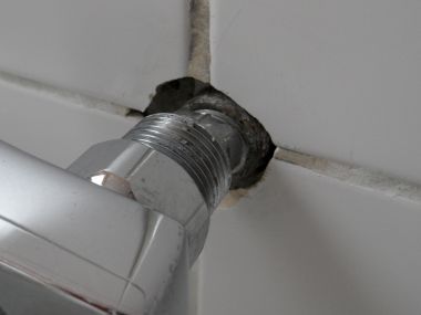

Lekkage waterleiding bij bad/douche mengkraan
Het water dat langs de muur van mijn douche loopt lijkt via de koperleiding terug de muur in te lopen met als resultaat lekkage bij de benedenburen. Kitten verhelpt het probleem iedere keer een aantal weken / maanden maar hoe kan ik de kier tussen tegel en koperbuis structureel afdichten?
Laat je het voor het kitten wel goed drogen?
desnoods een hele poos fohnen, kit hecht niet op een vochtige ondergrond.
en de kit goed in de opening laten lopen, niet er overheen smeren.
groeten b
Inmiddels wat meer ruimte gecreëerd om beter te kunnen vullen. Iemand tips waarmee dit op te vullen?

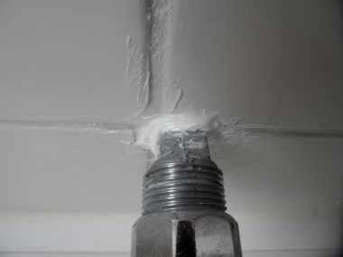

Uiteraard zitten de rozetten er normaliter omheen. Maar die zijn nu even verwijderd om er beter bij te kunnen en gaan er straks als het klaar is weer omheen!
Dit zou dus in principe genoeg moeten zijn? Heb de kieren van binnen uit vol laten lopen totdat de vanzelf de kit naar buiten drukten, de kieren zouden dus helemaal vol moeten zijn gelopen!
Dan heb je hem goed dichtzitten, maar hoop wel dat je de muur echt goed droog hebt gemaakt. want al zit er nog een heel klein beetje vocht, heb je kans dat de kit niet hechten gaat.
groeten b

Ik denk dat u er vanuit kunt gaan dat het nu opgelost is.
U hebt de s-koppelingen metde sprong naar beneden laten lopen, het water dat er via de muur of rechtstreeks op komt loopt zo langs en achter de tegels naar beneden, ik vind het geen wonder dat het dan lekt.
Dit komt vele malen vaker voor dan een scheurtje in de muurplaat.
