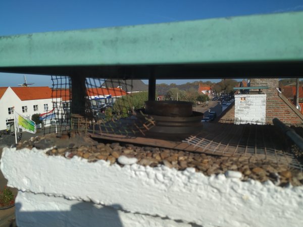

Hoe ziet de schoorsteen er onder de groene afdek plaat er uit?
Als ik deze schoorsteen zo bekijk kun je hem er beter afslopen en als hij in gebruik is een nieuwe terug metselen dit ivm voegwerk slecht scheuren in metselwerk lood slechten al eerder afgekit
Bedankt voor de snelle reacties . Hierbij enkele antwoorden op de verschillend opmerkingen/vragen:
- Schoorsteen is gedeeld met de buren (in hun kanaal is een RVS pijp aangebracht) en is deels te gebruiken. (Ik weet niet of er op dit moment ook daadwerkelijk gebruik van wordt gemaakt.)
- De huizen hebben een monumentenstatus dus slopen is sowieso geen optie. Dit is ook de reden dat de dakpannen niet meer de nieuwste zijn.
- Zie onderstaande foto voor situatie onder het koperen dakje.
- Lood is voor zover ik kan zien/beoordelen niet gescheurd. Wel zijn er diverse openstaande overlappen (tot +/- 10mm) tussen de verschillende de wit geschilderde en de onbeschilderde delen.
- Lood is inderdaad op de pannen gekit. Ik verwacht dat dit mede gedaan is omdat de opening van deze voeg/aansluiting op de meest gebruikelijke windrichting staat.
Ik denk dat met opnieuw voegen de lekkage opgelost is.
Er zijn plekken te zien waar de voeg helemaal weg is.
Een voeger kan dat zo bekijken.
Als de schoorsteen van onder of boven is afgesloten is er weinig droging van binnen uit. Geen idee hoeveel invloed dat zou kunnen hebben. Stenen die verzadigd zijn zullen geen water opnemen en als er iets van water bijkomt zal dat sneller zakken.
Bedankt; dan ga ik de schoorsteen van de zomer eerst is opnieuw laten voegen.
Verzadiging van de stenen lijkt me ook wel plausibel gezien de regenval van de laatste maanden.
Oké, mag ik vragen in welk opzicht de schoorsteen te slecht is? En wat valt er dan nog wel aan te doen als er niet gevoegd kan worden?
Grote kans dat de cement achter de voegen die je gaat uithalen. verzand is en de kans groot is dat ondanks opnieuw voegen. het water er achter langs loopt. ook kan vaak het water achter het lood langs lopen. en metselwerk hou je niet bij elkaar met alleen een voeg. en zonde van je geld om te laten voegen en daarna nog steeds last,ook zie je een lengte scheur misschien loopt die scheur wel door en is ook het lood gescheurd.
