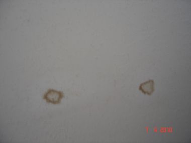

Wij wonen 12 jaar in ons huis, met een schuin pannendak. In al die tijd is het twee keer gebeurd dat er druppelvormige lekkage te zien was, nadat het gesneeuwd had (ja, ja de laatste keer afgelopen winter). Deze druppelvormige plekken (zo'n 12 stuks) lopen recht naar beneden.
Wat is hier aan te doen?

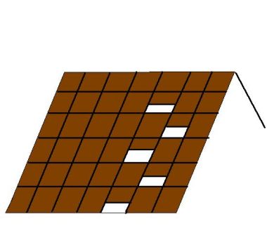

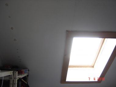

Rita43
Hierbij de eerste 2 foto's, nr 3 van de pannen lukte niet. Op de foto's is te zien op welke hoogte de druppels zitten (beetje vaag, maar toch) en wat voor soort druppels het zijn. Hebt u toch nog behoefte aan een foto van de pannen dan kan ik die alsnog in een volgend bericht opnemen.
Tiho
Het ziet er naar uit dat het vocht er ter hoogte van de schroeven door komt.
Zou toch eens kritisch naar de pannen kijken als dit de enige plek is, in ieder geval zou ik ook onder de pannen kijken hoe het met het houtwerk is gesteld.
Henk253
Lijkt meer dat bovenin dus de nokpannen of aan sluiting nok pannen open staan, omdat je over gehele lengte lekkage hebt dus langs een houten regel.
Misschien mist er een pan of gebroken.

Je kan nog even kunnen vermelden welke soort pan er op je dak ligt.
Er zijn pannen die goed gesloten liggen en dan is het geen sneeuw maar condens.
Deze zit in bevroren toestand in de constructie en ontdooit zodra de temperatuur in het dak omhoog gaat.
