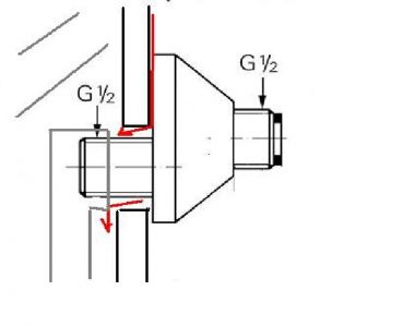

Heb sinds een tijdje een nieuwbouw woning. Voor een 1.5 maand terug de regendouche opgehongen teplfon tape gebruikt.. is gaan lekker dus waterplek andere kant van de muur gelukkig kwam ik er snel achter dus volgende dag het meteen verholpen met hennep, probleem opgelost dacht ik heb de achterkant van de muur bewerkt met isoleerspray je zag er niks meer van, sinds nu 3 x gedouche en op de plek waar de douche kraan hangt beginnen soort zwarte schimmel vlekjes op de muur te komen? Wat kan dit nu weer zijn?
De muur zal nog steeds nat zijn. En dus ontstaat er schimmel. Maar plaats hier eens een paar foto's, dan maakt het voor een ieder duidelijker.

Op de foto is het vrij lastig te zien.
Het is momenteel 2 weken geleden dat ik hennep heb gebruik.
Naar mijn idee komt het door de warme waterleiding en resterend vocht wat nog in de muur zit wat de schimmel veroorzaakt?
Als dit oppervlak door het douchen nat wordt zal het oppervlak niet door lekkage zwart worden.
Zal het kunnen dat de muur nog nat is van binnen en door de isoleerspray het vocht niet goed weg kan, en door de warme leiding van mijn regendouche de schimmelveroorzaakt
Op de waterleiding staat altijd druk.
Een warme leiding veroorzaakt geen schimmel. Schimmel krijg je als die muur te koud is en de vochtigheid te hoog. De periode van drogen duurt te lang.
Maak nog eens een foto van die muur en de kranen.
