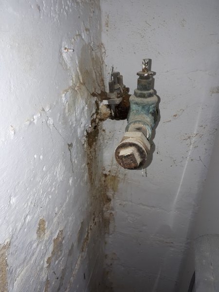

Bij onze oude hoofd water aansluiting begint het te lekken (zie foto). Dit sinds 2 dagen; het druppelt gestaag. Hoe is dit het beste op te lossen of aan te pakke

Als het is wat ik denk, namelijk voor de meter (enm ook voor de hoofdkraan), dan kan en mag je daar zelf niets aan doen. Dan moet je de waterleverancier bellen, bijv. Vitens, PWM, Brabantwater.

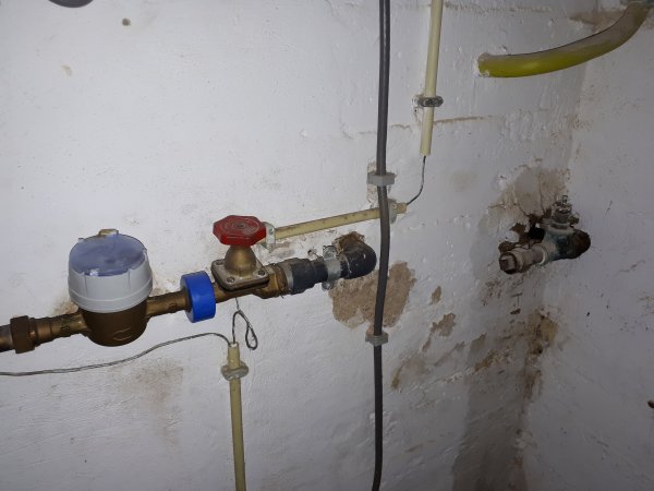

Dit zit voor de meter, is eigenlijk de oude wateraansluiting (nieuwe ligt links op de foto). Maar begint nu wel heel veel te sijpelen..
Is dus een oude afgetapte aansluiting..
Daar snap ik eerlijk gezegd niet veel van. Wat is een oude afgetapte waterleiding?
Normaal gesproken komt er vanaf het waterleidingbedrijf één leiding binnen. Die gaat naar de hoofdkraan, dan naar de watermeter. Vanaf de watermeter gaat de leiding naar de diverse gedeeltes van de woning, geheel afhankelijk van de indeling ervan.
Indien er vóór de watermeter iets afgetapt is dan wordt dat niet geregistreerd door de watermeter en daar is de waterleverancier niet blij mee. Of beter gezegd: als dat zo zit dan zal dat beschouwd worden als diefstal.

Plaats anders eens wat foto's waarop het overzicht te zien is van wat er verder zit.
Je bedoelt dus niet afgetapt, maar afgedopt.
Als ik het goed begrijp, is er een nieuwe toevoerleiding genaakt en heeft men de oude afgedopt, maar in de straat (of wat daar ook voor mag zitten) niet ontkoppeld. En die lekt nu.
Dat lijkt me een zeer slechte zaak.
Ga daar niet aan rommelen, want er zit behalve die soortement afsluitkraan, niets wat de boel kan stoppen. En het kan heel goed zijn dat die oude kraan helemaal niet meer goed afsluit.
Gaat er iets fout dan houd je de waterstroom echt niet tegen en dan is het 'Hendrik Haan aan Koog aan de Zaan had de kraan open laten staan'.
Haal er een vakman bij of informeer bij het waterleidingbedrijf wat je mag en kan doen.

Heb de WML Limburg gebeld en er komt binnen een uur een monteur.... en maar blijven soppen onder in de kelder ondertussen....
Ik kan me eigenlijk haast niet voorstellen dat er een nieuwe aansluiting is gemaakt zonder de oude af te koppelen.

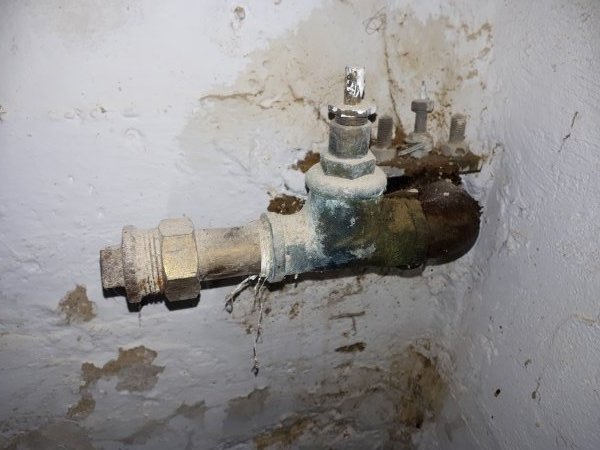

er zit een hele kring om de leiding lekt het niet gewoon grondwater?
Water leverancier bellen.
Is een probleem van hun zij dienen er zorg voor te dragen dat de kelderdoorvoer waterdicht is niet uw probleem. Of ie nu oud is of nieuw maakt niets uit.

Het is aan de foto's niet goed te zien of het water nu uit de muur komt of uit de leiding. TS zou dat wel moeten kunnen zien, maar geen reactie meer...

Volgens mij is het een aansluiting van de verwarming en geen waterleiding.
In elk geval mag er in een waterleiding nooit een stalen plug ingedraaid worden, deze kan roesten en de waterleiding vervuilen.
