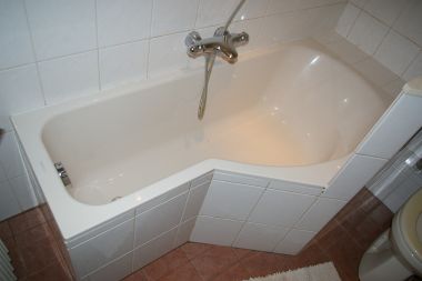

Hierbij een foto van de vochtplek, ongeveer 15 x 10 cm.
Bad tijdje niet gebruiken lijkt me geen goed idee, voordat zo'n plek weer helemaal opgedroogd is ben je een hele tijd verder.
Wacht nu even af omdat het bad opnieuw gekit is en anders maar aan de voorkant er een hele tegel proberen uit te halen om een serviceluik te maken zodat je onder / achter het bad kan kijken.

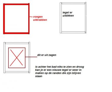

Ik denk wel dat het mogelijk is aan de voorkant 1 hele tegel te verwijderen.
ik neem aan dat daarachter gips zit en dat uit te zagen om zo een service luik te maken.

Zit er toch aan te denken om een tegel te verwijderen en te kijken wat er nu aan de hand is.

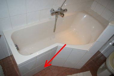

Welke tegel zou ik het beste kunnen verwijderen?
Als je er bij kunt, i.v.m. de radiator die er hangt, zou je de blauw aangegeven kleur kunnen nemen.
Anders de rode.
Kijk ook goed even verder onder het bad, of je nergens geen vocht ziet.
Ik zou die doen, denk ik:
Zit je meteen bij je afvoer en kun je toch ook richting aanvoer kijken, mits de aanvoer buizen van onder komen. Kan ook zijn dat die van boven of van rechts komen natuurlijk. Daar is al eerder naar gevraagd, nog geen antwoord......

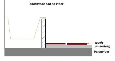

(zit ik nog die pijl te maken, Peter toch sneller met tekenen....... :mrgreen: )

Druk eraf, kraan eraf, stopjes erop, kit weghalen druk er weer op de laatste twee kun je omdraaien.
Weer ff wachten, als het nat blijft kan die tegel blijven zitten. Waarschijnlijk zie je het snel genoeg als het daar zit.
