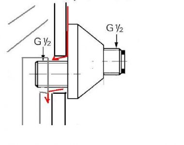

Heb je ook achter de rozetten van je bad kraan gekit vaak word dat niet gedaan zodat je dan lekkage krijgt bij douchen

Kijk eerst maar eens of er achter de rozetten gekit is en of er geen stukken kit los zitten.
Nee, dat niet maar als de openingen rond de aansluitingen achter de rozetten niet goed gekit zijn kan er water achter de tegels lopen en onder het bad terecht komen, het lijkt dan dat de afvoer lekt.

De rozetten zijn lastig te checken.
Bij het naar voren draaien worden ze geblokkeerd door de kraan.
Ik ga proberen of t lukt
Hoofdkraan dicht draaien, de kraan verwijderen door de wartels los te draaien en dan kunnen de rozetten verwijder worden.
