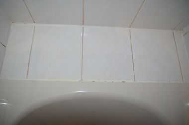

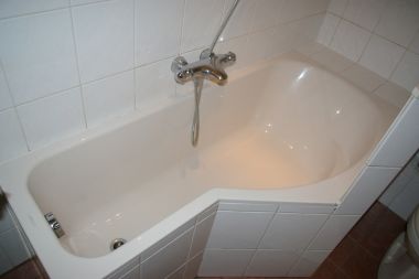

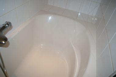

Babybird
Hierbij wat foto's van het bad. Achter de rosetten is het droog. De kraan is van Grohe en de chromen ringen die je er omheen vast draait hebben ook nog een rubberen ring die afsluit.
Henk253
Zit haast geen schimmel in de voegen verder ziet dat er wel netjes uit
Staat de bad op de bestaande tegel vloer, of staat deze gewoon op de betonvloer
Je hebt daar ook een wc staan, en je doucht in de badkuip daar vliegt ook wel eens water over heen.
En dan onder de toilet pot en via de potschroeven in de smeerlaag.
Of er lekt iets bij je wc, hoe zit de riolering aan gesloten?
Is er verkleuring te zien in de vloer voegen?
Misschien toch eerst even controleren of het niet achter de rozetten van de kraan kan lekken ?
Kost heel wat minder dan een doorbraak maken in de omkasting van het bad.
Henk253
vooral linkerkant wat de rubbersluit niet goed af op een voeg wel op een volle tegel.
Net wat @Jan zegt controleer die aansluiting, want het kan nu van alles zijn.
