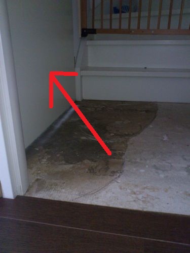

Eind 2011 hebben we een lekkage gehad van de wasmachine op zolder. Dit water kwam met name terecht op de 1e etage op de overloop en op een slaapkamer. We hebben het laminaat er uit gehaald, alles laten drogen en het laminaat een aantal weken later er weer ingelegd.
Eind november 2012 hadden we het idee dat er opnieuw ergens een lekkage was. Laminaat op dezelfde plek er weer uit en ja hoor, alles was weer nat. Loodgieter heeft de waterleidingen getest met een pomp, maar geen lekke leiding. Hij vermoedde dat we het vorig jaar niet lang genoeg hebben laten drogen voordat het laminaat er in ging ( of lekke douchebak).
Dus alles weer laten drogen. Omdat we met kerst en oud en nieuw logees hadden en het bijna droog leek, hebben we het laminaat er tijdelijk weer ingelegd. Anderhalve week later (vandaag) hebben we het laminaat er weer uit gehaald en binnen anderhalve week is alles weer kletsnat.
Kan dit oud zeer zijn van de lekkage van de wasmachine of is het waarschijnlijker dat het een nieuwe lekkage is?
Ik heb het idee dat het een flinke nieuwe lekkage moet zijn, als het binnen anderhalve week zo nat is. Kan het dat het beton na een maand, zonder bedekking, bijna droog is en binnen anderhalve week met laminaat weer kletsnat?

Denk dat je betonvloer nog niet helemaal droog is.
als je hem afsluit met laminaat, dan kan de rest van het water wat er nog inzit, niet uit.
misschien een bouwdroger huren, en die een poosje aanzetten?

We hadden ook al het idee dat het beton nog niet helemaal droog was, maar kan het dat het met laminaat erop na anderhalve week al zo nat is. Ik had verwacht dat het langzaam weer nat zou worden.
De plek nattigheid is nu bijna net zo groot als na een jaar laminaat erop en bijna net zo nat.

Wat zit er allemaal voor leidingen bij dat punt wat nat word
maak een foto van of een tekening wat er zoal zit.
Rianned

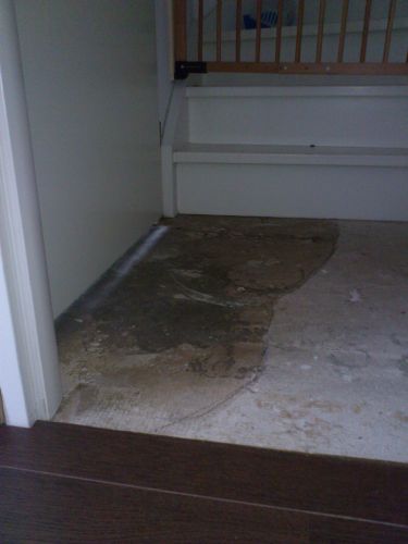

Het punt dat nat wordt, ligt voor de badkamer (op de foto is de badkamer links) en breidt zich uit naar een slaapkamer (van waaruit de foto is genomen). De plek gaat verdwijnt onder de trap naar zolder. Achter de muur naast de trap, gaan leidingen vanuit zolder (C.V. en wasmachine) en vanuit de badkamer.

Dat lijkt mij een lekkage.
komt in ieder geval niet door niet genoeg drogen
Boudewijn 033
Nu ik de foto zie, is dat echt wel een lekkage. komt dus uit de douch.
loopt het douch water wel goed af naar de put?

In de hoek van je trap zit een koker loopt deze ook onder de trap door plaats daar ook even een foto van.
en van je badkamer tegen die trap aan.
Kanterz
is dit toevallig de muur waar de douchekraan op zit?
Henk253
Ps @kanterz dit is de douchedeur
