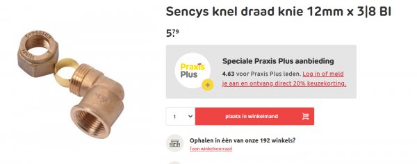

Henk, zal dit ook een oplossing kunnen zijn? Ik heb het idee van wel.
Dan heb ik geen kraantje meer, maar daar lig ik persoonlijk niet wakker van. Heb dat kraantje nog nooit nodig gehad en zorgt alleen maar voor ellende in dit huis, haha
Het is mijn buurman gelukt middels een O-ring op de hoekstopkraan. Wel heb ik bovengenoemd knietje gehaald, mocht ik nog maar één druppel zien, dan ligt de kraan in de container :lol:
Die kraan kan er niets aan doen licht aan die vlotter.
En met zo`n knie zou ik het helemaal niet doen als je wc steeds blijft door stromen met een kraantje kan je hem afsluiten.
Met een schroefbusknie er op zetten moet je gehele installatie afsluiten, en bij vervangen van vlotter dat gaat ook niet lang mee moet het water er af en vlotter er uit.
Maar ja het is jou project zelf weten.
