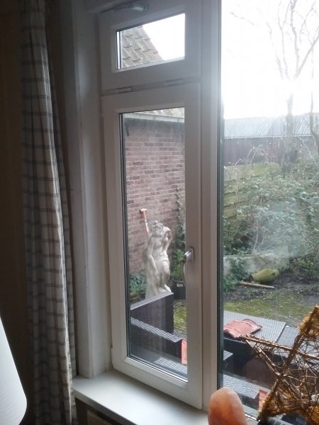

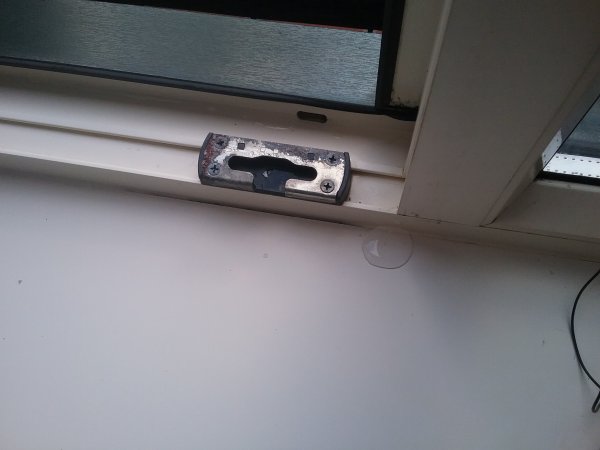

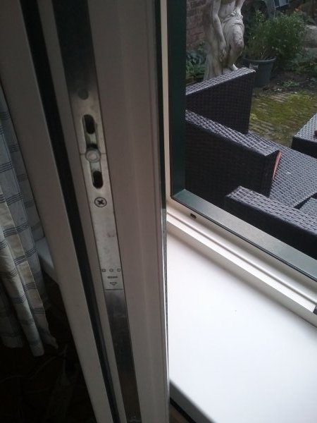

Ik heb lekkage in mijn 5 jaar oude pvc raamkozijn. Zoals je kunt zien zijn er 2 draai kiepramen in het kozijn. Water komt binnen aan de onder zijde van de draai kiepramen. Dit bij regen met westenwind. Water loopt in het onderste kiepraam eerst in het bootje. De advocaten werken. De rubbers aan de buitenzijde zijn in tact. Iemand een helder idee?

Het kozijnsysteem is Inoutic NL71 Elite. Als de ontwatering aan de binnenzijde zo netjes is gefreesd, dan mag je er vanuit gaan dat deze ook aan de onderzijde goed is gefreesd. Je sponning is schoon, dus vervuiling van de buitenste gaten zou dan ook echt van buiten moeten komen. Wellicht een spinnennest?

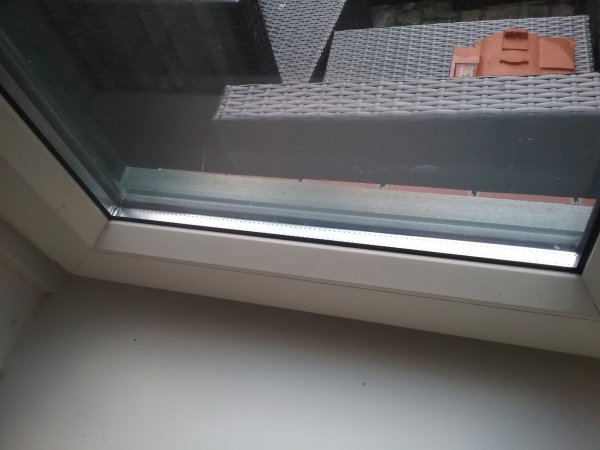

Hoe zien de dichtingen op de hoeken eruit? Is de afdichting hier in te drukken, of is het een harde prop door de smeltlas?

@walker. Harde prop in hoeken van kozijnen.

Die harde prop zorgt ervoor dat de dichting in het kozijn niet goed zijn werk kan doen. Bij harde wind en veel regen (afgelopen maand dus) kan er dan meer water in de sponning binnenkomen dan dat de afvoergaten af kunnen voeren.
Probeer met een scherp mes de proppen kleiner te maken zonder door de zwarte dichting heen te snijden. De buitenste rand moet je zeker niet teveel aan wijzigen.
