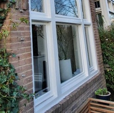

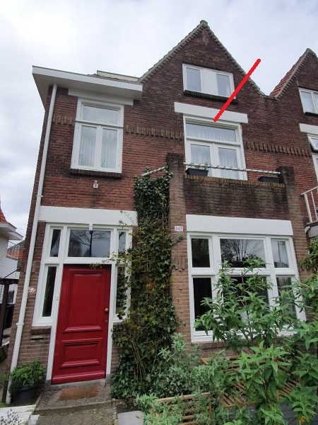

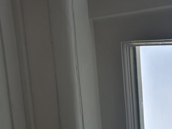

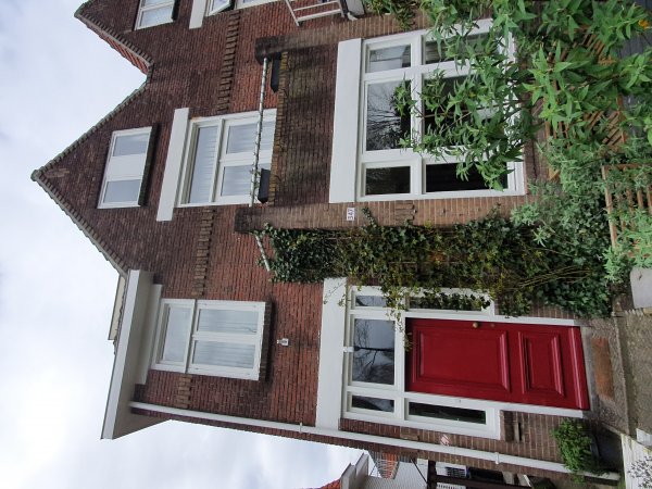

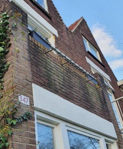

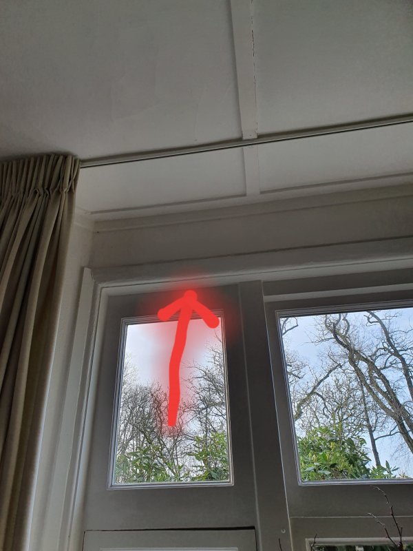

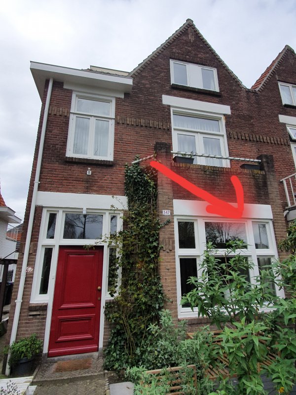

Hi! Deze enorme amateur heeft een vraag. Vanochtend is ons kozijn in een keer gaan lekken. Er komen druppels uit het hout?? Op de foto op de plek van de rode peil. Op de tweede foto is te zien dat er een druppel hangt (als je goed kijkt).We hebben vorig jaar de buitenkant geschilderd. Geen idee of dat er iets mee te maken heeft, maar noem het toch. Onze muur is enkelsteens. Ik hoor graag hoe dit kan en vooral hoe ik het op moet lossen. Alvast bedankt, alle hulp is fijn!

Graag een foto van de buitenzijde, van afstand en dichtbij.
Slagregen zijde van het huis?

Het gaat om het kozijn boven de erker. Alle tips zijn welkom!
Wgb

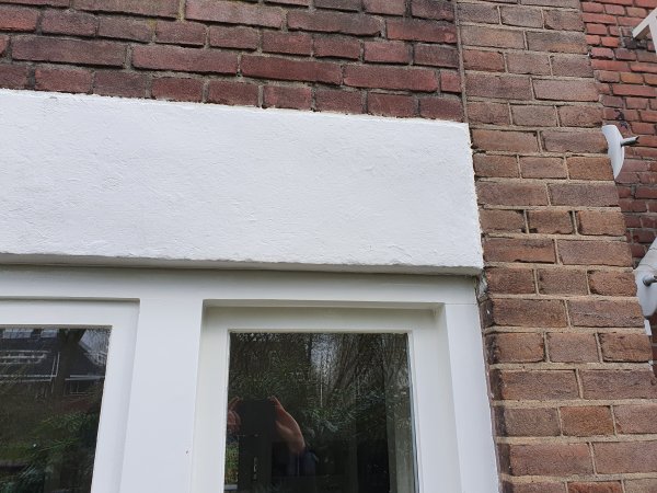

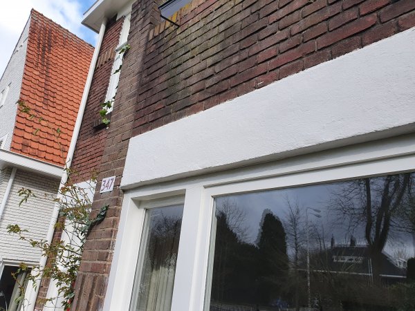

Kijkt toch een stuk beter. Die witte band in de gevel heeft deze een druiprand. Maak eens een foto van die onderkant. Dus aansluiting gevel kozijn.Kozijnen verbeterd. Hoe lang woon je daar. .

Bedankt voor uw reactie. We wonen hier nu ruim een jaar. Het gaat om het onderste kozijn. Dat lekt nu binnen inmiddels over het hele kozijn. Kan ik extra fotos maken om het duidelijker te maken?

Er staat toch echt boven de erker. Maar als je zo weinig moeite wil doen om de fotos op de juiste manier te paatsen stop ik ook met moeite doen.

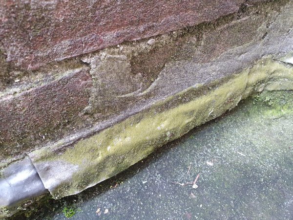

Voegwerk boven het kozijn is slecht.
Hierdoor wordt het metselwerk vochtig.
Als de waterkering, lood, niet ver genoeg in het metselwerk zit, sijpelt het vocht naar binnen.

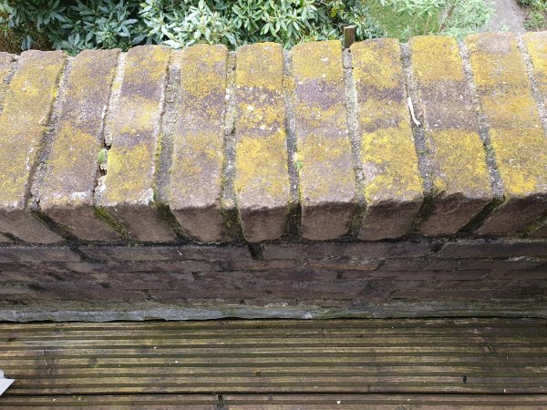

Graag een detailfoto van de aansluiting van de bovendorpel met de latei.
Hoe ziet de binnenzijde van dat muurtje eruit boven de erker?

Zo te zien is hetzelfde detail ook bij de andere kozijnen gebruikt, als dit probleem alleen bij de erker is, ligt het misschien aan de erker.
Controleer dus de erker. Is de dakbedekking niet lek? Functioneert de afvoer?
De lekstrepen kunnen ook een indicatie zijn.

Nu zijn de foto's wel goed om maar op de een of andere manier wel dubbel geplaatst. Mochten er andere foto's nodig zijn, hoor ik het graag!
