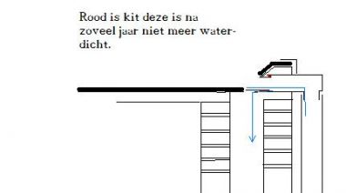

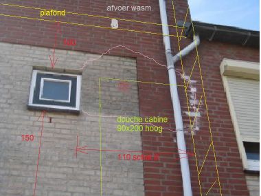

heb even een tekening gemaakt hoe het van uit de buiten kant naar binnen lijkt.
de maten heb ik naar de stenen dus zijn ongeveer maatvoering :wink:
zal ook even conclusie wat ik denk wat het is later bij zetten.
Mijn vermoeden gaat toch uit van 2 dingen.
Spouwmuur:
Dat je daar een lekkage plek in je muur hebt heb ik het sterkste vermoeden dat hier wat in de muur zit, en wat meer op de afscheiding rode stenen en metselwerk grijze.
Bv. bij het metselen of boren in de muur.
Deze grijze stenen hebben maar weinig ruimte in de spouw omdat ze verspringen, bij de rode is dat gauw 28cm spouwmuur.
Hier onder zet ik even mijn theorie ik kan het fout hebben qua maten.
En nu word het voor mij ook gissen maar als je vanuit gaat dat grijze stenen 10cm breed zijn en muur 3-4cm naar binnen verspringt, kom ik op steen muur op 28-24= maximaal 4cm.
Dan steekt er zeker wel aan de binnen zijde van die spouw metsel specie uit of een ingevallen stuk steen.
Normaal heb je hier niet zo last van mits er geen water bij komt kijken aan de binnen zijde.
Dak:
een verdieping hoger en een plat dak
Heb zo`n vermoeden dat hier een kiezelbak zit die heb je in 2 soorten een open versie en gesloten versie.
Daar word omheen geschoven een stads uitloop;
Vaak wil het wezen dat zo`n uit loop wat rommel in gaat zitten en dat er water wat over heen gaat lopen in de spouw.
Advies:
Laat een bedrijfkomen voor spouw te controleren evt kunnen ze op hoogte waar je afvoer zit van je wasmachine zien of daar water weg komt zodat je bepaalde dingen kunt uitsluiten.
En die ook kan controleren koudebrug (schimmel in je douche)
en een dakdekker die je dak rand en doorvoer controleerd
Het enige wat ik nog kan verzinnen is dat de verbinding van de kiezelbak en de stadsuitloop niet meer dicht is. Deze fout kan ontstaan als de zijuitloop/plakplaat/kiezelbak (dit is allemaal het zelfde) te kort is en niet verder komt dan de helft in de spouw. Een goede zijuitloop/plakplaat/kiezelbak komt buiten de gevel en is een gesloten rechthoekige buis, zodoende kan er geen water in de spouw lekken.
Dit euvel kom je behoorlijk vaak tegen vooral als de buis van de zijuitloop te weinig afschot heeft gekregen. Heeft die buis voldoende afschot dan kan je zonder kit die twee delen in elkaar schuiven.
Vraag me niet waarom het water zoveel meter lager tevoorschijn komt en de rode vlek niet recht onder de zijuitloop is getekend. Maar water kan raar lopen.
Je zou kunnen controleren hoe lang die rechthoekige buis van de zijuitloop is.
Dit is eenvoudig, nou ja eenvoudig, je moet het dak op en kijken hoe lang die tuit is.
Ook van belang hoe diep breed is je spouw, ik denk, hoe breder de spouw hoe lager het water zou kunnen druppen.
