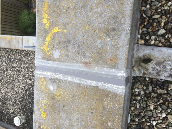

- op de opstaande rand van het dak liggen betonnen lateien. Tussen de lateien lag een kitvoeg. Die was poreus bij een aantal voegen en is vervangen. Nog geen resultaat.

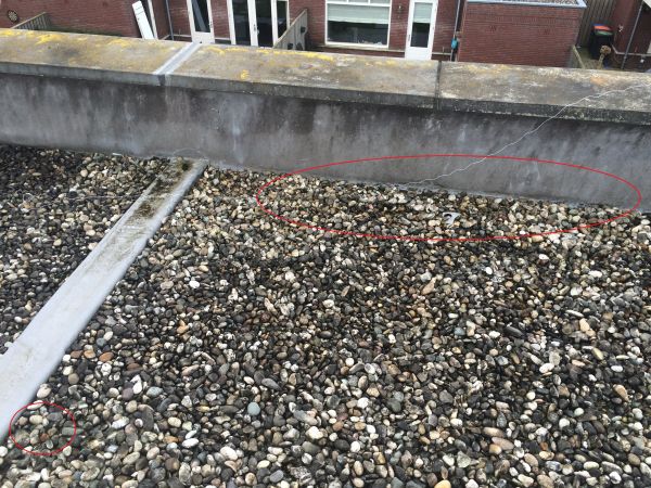

Maak eens een foto, indien mogelijk van het hele dak en zet daar de plekken op waar het lekt binnen.

Ik woon er vanaf 2007 en het huis is toen nieuw gebouwd. Ik weet niet precies hoe het dak is opgebouwd.De lekkage zit inderdaad aan de lage kant, behalve de lekkage die midden in de kamer zit. Ik ben het dak op geweest en heb een paar foto's gemaakt. De verhoging op het dak die op de 1e foto vanaf linksonder naar de opstaande rand loopt is de scheiding met de buren. Die hebben nergens last van.
Onder de rode cirkel zit het kozijn, waarboven het lekt. Kleine cirkel links geeft de plek van de andere lekkage aan:

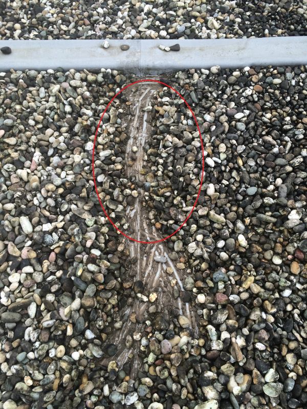

Dit is de plek midden op het dak waaronder een lekkage zit:
De kitvoeg die ingescheurd was:

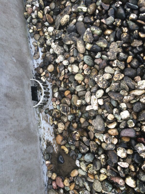

De afvoer

Herstel, dit is geen EPDM, deze is zwart. Dit is waarschijnlijk 99% zeker PVC folie (plastic :wink: ).
Er is een manier om er achter te komen en dat is het grind voorzichtig te verplaatsen en kijken of je een gaatje kan vinden. Wil je dit zelf-of laten doen?
Door het grind loopt het water langzamer van het dak. Zit er een gaatje in de bedekking wat iets hoger ligt kan daar op een gegeven moment water naar binnen komen. Zodra er minder water op het dak staat stopt het lekken. Zou er een gaatje lager in je dakbedekking zitten zou dat lekken veel langer en dus meer water naar binnen komen.

Je zei dat het dak gecontroleerd is hoe groot stuk.
Dit is kunststof dakbedekking als je lekkage hebt op een kunsstof dak met een betonnen onder grond moet je te minsten gehele dak controleren sowieso oppervlakte van je eigen huis.
vroeger wel mee gemaakt dat scheur in hogere gelegen gedeelte bij de buren zat en onder het dakbedekking door liep zelfs als het niet meer regende maar door de wind werd vooruit gestuwd.
je zult gehele dak schoon moeten schrobben en met doeken droog maken en op de knieen moeten controleren naar kleine gaatjes of scheuren zo te zien zitten er veel plooien in.

Bedankt voor jullie berichten. Ik heb niet het hele dak gecontroleerd, dat staat/stond nog wel op het programma. Het heeft de afgelopen dagen flink geregend en gewaaid en o wonder, het is droog gebleven binnen in huis en de muren zijn niet nat geworden. Ik vermoed dus dat het probleem zat in zowel de ingescheurde kitvoeg bovenop als de scheuren in de voegen van de achtermuur. Het dichtkitten van de scheuren. Zie de foto's in mijn eerdere bericht. Het is nog afwachten of de problemen nu verholpen zijn, maar zodra het weer het toelaat ga ik de voegen opnieuw invoegen. Die waren echt zeiknat en tot in de spouw poreus. Ik wil niet weten hoe mijn isolatie er nu aan toe is :?
