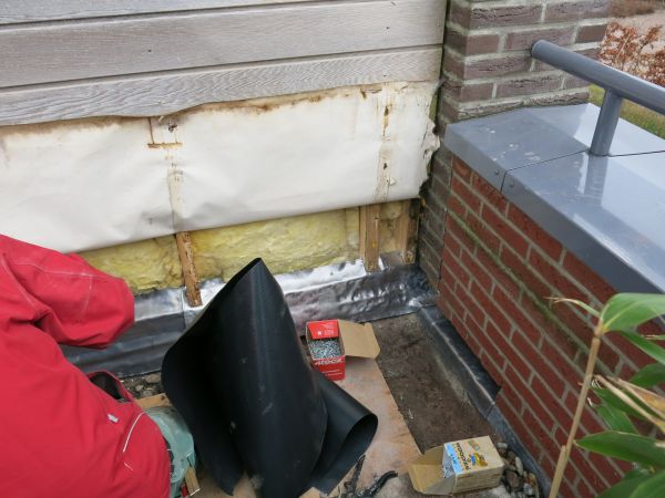

Sinds de oplevering van het huis (2008) hebben wij problemen met lekkages bij extreme storm met veel regen vanuit het westen. De laatste 2 lekkages waren tijdens de storm net voor kerst 2014 en begin januari 2015.
Er zijn 3 huizen gebouwd en alle huizen hebben last van lekkage.
Na de 1e lekkage is de loodslab aan de buitenkant ingekort. (bij alle huizen)
Na de 2e lekkage is een deel van de houten bedekking verwijderd en is een scheur in de folie die de spouw bedekte gerepareerd. (bij ons huis van de andere huizen hebben wij niets gehoord.)
Ik heb een aantal vragen want ik ben bang dat er sprake is van een constructiefout en dat de hele voorkant eruit moet maar dat de bouwer ook nu weer met lapwerk gaat komen.
Wat kan de oorzaak zijn van deze lekkages?
Hoe moet een loodslab bij muur en spouwmuur en tot (in) welke muur moet de slab zitten?
Zo te horen is de aannemer er al aardig mee aan de slag geweest. Wij kunnen op basis van deze gegevens weinig zeggen over de oorzaak. Ik geef als advies om er een bouwpatholoog bij te halen.

De heren van de aannemer zij bezig het probleem zoals zij zeggen op te lossen.
Zij verwijderen aan de beide zijkanten van de gevel de loodslabben en brengen nieuwe aan. De nieuwe slabben lopen vanaf de kozijnen tot in de muur van het terras, iets om de hoek. Hier hebben ze de slabben tot in de buitenmuur aangebracht. Daarna komt er nog een lapje zwart plastic overheen, daarna het andere folie.
De loodslabben zitten tegen de isolatielaag aan. Ik vraag mij af of dit de oplossing is.
