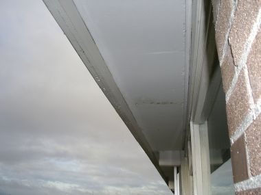

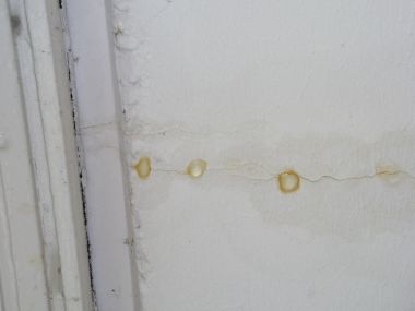

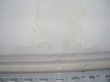

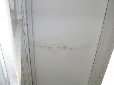

Ik heb al een tijdje lekkage aan het dak van mijn flat
Er is al 4 keer een dakdekkers bedrijf bij geweest,maar ze kunnen het niet vinden.het water lekt door een scheur in het beton mijn kamer in,het gaat tussen plavond en kozijn van raam door.
Aan voorkant van flat zit een boei ,die bestaat uit 2 planken tegen elkaar,en het water komt tussen die 2 planken door.
En vanaf die planken ,loopt een scheur in het beton tot aan mijn raam kozijn,en het water zuigt zich door die scheur naar mijn raam kozijn en er doorheen(overheen).
Zou het een tijdelijke oplossing zijn,om iets in die scheur te spuiten of haaks op die scheur wat inslijpen,zodat het water niet meer richting mijn raamkozijn komt ?

Dit zijn foto`s van de voorkant van flat

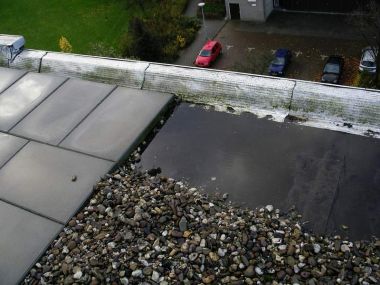

En dit de bovenkant van het dak
En dit is aan de binnenkant
Het is soms heel moeilijk een lekkage te vinden maar ik zou beginnen met de verbinding van de dakbedekking op de daktrim wanneer de lekkage begint vrij snel na regenval.
Lekt het ook bij motregen of lang na een regenbui dan kan de lekkage zich aan de rand van de opstaande kant bevinden.

Het zou het beste zijn, uit voorzorg ruimschoots rondom de lekage nieuwe dakbedekking te branden zodat je op zeker gaat,en niet alleen stroken ook op het platte gedeelte.
Vaak is een lekage niet te vinden dan doe je het bovenstaande

Waar de druppels hangen zit een scheur in het beton en daar lekt het al tijd, het beste is het gehele dak vlak schoon maken van grind en tegels.
Ook kijken naar ontluchtingen, schoorstenen evt gaten in dak bedekking maken om te kijken waar het nat/droog is van betonplaat.
Kijken als ergens een scheur of een gat in bedekking is doorgetrapte kiezelsteen.
Want lekkage kunnen wel bij de buren zitten, en omdat het een betondak is,verspreid het water naar een diepere punt of een scheur en dan heb je daar lekage maar het echte lek kan wel 10 meter ver weg zitten.
