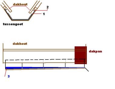

Heel vaak gebeurd het dat tussen goot wat verzakt is(3)
Daardoor blijft er wat water in staan en op den duur veel rommel.
Ook word bij de bouw de tussen goot met een waterkering geplaatst (2)
En dan word de naad geheel naar boven gesoldeerd.
Vaak zie ik dat als de mensen een nieuwe tussen goot laten plaatsen dat er geen waterkering word geplaatst omdat men De tussen goot moeilijk er in kunnen krijgen.
Ook zie je vaak dat de soldeer naad tot het dak hout of net er onder zit maar wel 5cm lager dan de eerste goot was.
Dus nu kan je wel nagaan als er extreem veel water komt en de goot loopt wat tegen en de naden zijn niet goed hoog gesoldeerd, dat dan de goot gaat overstromen op die naden.
Dus controleer de naden en plak desnoods daar batuband over heen voor nood.
