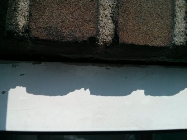

Ik ben er achter gekomen dat wij een lekkage hebben boven een raamkozijn. Ik heb buiten de boel bekeken en ik vermoed dat het ligt aan het dpc folie dat te kort is. Aan de kant van de lekkage hangt het niet over het kozijn. Zo te zien is dat al eerder opgelost met kit, maar die is losgelaten. Hoe moet ik dit oplossen?
Foto graag.
Bolus
Het is een beetje lastig te zien. Hier een foto, ik weet niet of je er wat aan hebt. Je snapt het probleem wel toch? Moet ik een tekening maken?
Ik zie alleen maar een zwart vlak. :?

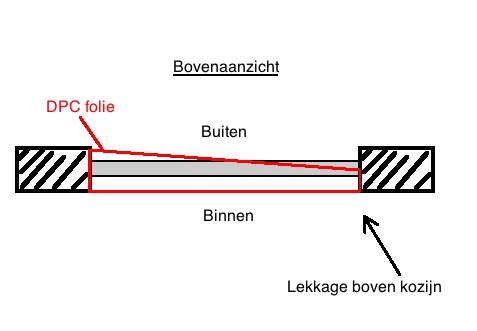

Ik krijg hem niet goed op de foto. Ik heb even een tekeningetje gemaakt. Hopelijk is het zo duidelijk. Aan een kant hangt het DPC folie dus niet over het kozijn, maar er boven. Juist op die plek lekt het.
De kit is dus gebruikt om het DPC naar beneden te duwen? Beetje vreemd allemaal. Boven een kozijn hoort geen DPC te zitten, maar bv. lood.
Als je een foto wilt maken van iets in de schaduw, dan moet je de flitser gebruiken.
