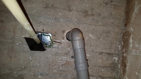

Lekkage afvoer doucheput
foto 1
foto 2

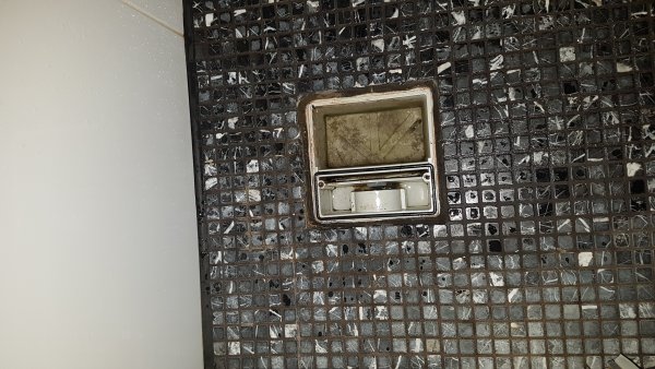

Vraag 1 kent iemand het merk van afvoerput zoals tekening 2 aangeeft
Staat °A op het rooster.
Vraag 2. Graag advies hoe ik de lekkage ( druppels ) na het douchen kan voorkomen. De lekkage is zichtbaar op foto 1. Deze foto laat onderzijde vloer zien. De lekkage zit vermoedelijk in de aansluiting buis met vloerputje. Alleen dit zit in het beton.
Al gedaan. Om uit te sluiten wat er lek is met een gieter water in je putje laten lopen.
Toen je in put goot toen liep het water direct weg of stroomde put over.
en is de lekkage gekomen nadat de put is ontstopt?
heb meer het vermoeden dat de vloer lek is en onder de put door loopt en zo via het in beton eerst geplaatste door voer buis lekt dan lijkt het net als of buis lekt.
Maak anders eens de beugel even los, die aan de buis zit.
En kijk dan voorzichtig of je de buis omhoog en naar beneden kunt bewegen.
