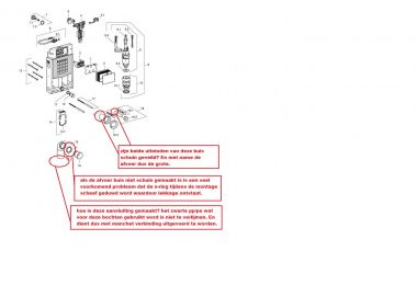

Mijn eerste bericht na heel veel info van het forum gehaald te hebben voor de verbouwing van de badkamer.
Bij de verbouwing van de badkamer hebben we de standrioolleiding en douche/bad/wasbakaansluitingen vervangen.
Toen alles gereed was en het inbouwreservoir betegeld was, bleek dat in de afvoer van het toilet een heel kleine lekkage zit. +/- 1 á 2 druppels per spoelbeurt.
D.m.v. emmer water heb ik ontdekt dat het om de vuilwaterafvoer gaat (reservoir wordt niet bijgevuld op dat moment).
Aangezien deze leiding door de wc beneden naar de kelder loopt, en we de wc ook nog willen opknappen heb ik een probleem.
Ik weet wat hoogst waarschijnlijk de oorzaak is: spanning door te strak tegelwerk.
Het klussenbedrijf was heel trots dat die de ronding van de afvoer zo mooi sluitend was...
Om de lekkage weg te krijgen zal ik dus met de flex het gat van de wc-afvoer in de tegel groter moeten maken zodat daar bewegingsvrijheid ontstaat en zo het lek hopelijk verholpen is.
Als het dan nog lekt vrees ik het ergste...
Alleen twijfel ik of, gezien de grootte van het lek, ik wel deze stofveroorzakende actie moet gaan doen.
Lekkage is op tijd van 3 weken ongeveer gehalveerd tot +/- 1 druppel per spoelbeurt.
De standleiding van het riool wordt in een koof weggewerkt die aan de onderzijde open zal zijn (doorvoer naar kelder).
Foto is nog de oude standriolering te zien in de hoek.
Deze is qua vorm en plaats 1 op 1 overgenomen bij de vernieuwing.
Alleen de douche aansluiting is naar de bovenkant van de S-bocht verplaatst. Op de aansluiting van de 90°-bochten valt de druppel naar beneden.
Wie kan mij helpen met hoe dit probleem op te lossen?
