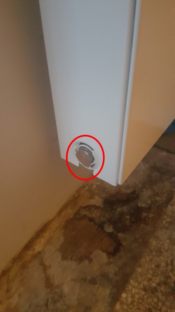

Er is lek bij de radiator, bij een knop (zie de foto).
Dit gebeurt alleen af en toe, niet altijd.
Het is een Henrad Everest plan (vlakke) paneelradiator. De kraan zit aan de andere kant van de radiator.
Hoe kan ik dit oplossen?
Alvast bedankt!
Iets vaster draaien :roll:
zit dacht ik rubber ringetje om, die kan gescheurd zijn.
maar om daar achter te komen moet ie eraf :?
Als ik die eraf doe, loopt de water in de radiator dan helemaal weg, klopt dat?
Ik moet dan de kraan dichtdraaien, neem ik aan, en daarna water invullen bij de ketel? Moet ik dan de leiding en/of ketel ontluchten?
De ketel is Remeha Calenta 40L.
Als je die eruit draait loopt vrijwel al het water dat in het systeem erboven zit uit die opening.
Om de afsluitdop er dus uit te draaien zul je het systeem van te voren leeg moeten laten lopen, tot een niveau onder dat van de onderkant van de radiator. Liever nog wat lager, want soms komt het voor dat er ineens een golf water uit komt omdat het water in het systeem zich in evenwicht herstelt (soms loopt niet alles eruit vanwege niet belucht zijn van radiatoren e.d.).
In elk geval altijd voldoende opvangbakken (+ dweilen) gereed houden als je zoiets doet, je weet maar nooit.
Voorzichtig aandraaien kan wel zonder leegmaken van het systeem.
Weet je wel zeker dat die plug alleen lekt.
Normaal vormt zich heel snel roest aan het witte ijzer, dat zie je hier niet.
Is de ontluchter die er boven zit wel goed dichtgedraaid of lekt het langs die plug naar buiten toe.
Het is maar een idee :idea:
