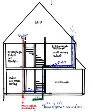

Wie kan mij wat vertellen, over de algemene leidingloop-voorschriften of voorwaarden.

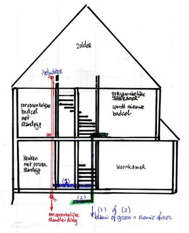

Situatie-schets : zie tekening (tenminste ... als het uploaden lukt :wink: )
Nieuwe badkamer in oorspronkelijke slaapkamer.
Welke is de betere oplossing mbt de afvoer en waarom ?
1.) via het trappegat naar beneden en daar aansluiten op de bestaande standleiding (hoef dan niet door het beton, houten trap)
of
2.) via het trappegat naar beneden en daar door het beton naar de afvoer in de kruipruimte ?
In geval van optie 1 :
kan de oorspronkelijke standpijp (rood) dan dienen als ont-beluchting ?
Standleiding in oorspronkelijke badcel :
Vanuit de keuken met 110 naar de badcel .
Vanuit de badcel met 50-pijp doorgetrokken naar de zolder, alwaar de bovenkant is afgedopt met een beluchter.
Hierop is een 90 graden aftakking gemaakt die dient als opvang van water-wasem van de boiler.
Hoe kan ik in geval van optie 2 de be-ontluchting realiseren ?
Ik kan vanuit het trappengat niet naar boven naar de zolder omdat ik dan door nog een trap heen moet.
Elk advies is meegenomen !!!
Alvast bedankt . .

Ik zou voor de makkelijkste en/of fraaiste oplossing gaan (pijp niet in zicht). Technisch is er weinig verschil. Oude beluchter heeft daar niet zo veel zin meer; die moet z.v.m. stroomopwaarts in de nieuwe rioolstelsel zitten; dus ergens in de nieuwe badkamer.
Een ontstoppingsstuk is ook handig; hoewel ik hier wel eens heb gelezen dat ie niet binnenshuis mag zitten.

als ik voor optie 1 zou kiezen, dan komt de nieuwe afvoer ter hoogte van de keuken horizontaal op de bestaande oorspronkelijke vertikale standleiding.
Fungeert deze oorspronkelijke standleiding, die op zolder een beluchter heeft, dan niet als ont-beluchtingsleiding ???

..... dan komt de nieuwe afvoer ter hoogte van de keuken horizontaal op de bestaande oorspronkelijke vertikale standleiding..........
Prima toch!
Een ontluchter heb je nu ook al niet; zo'n losse beluchter (paar €''s) is eenvoudig op de rioolpijp in de badderkamer te plaatsen.
Ik zou die oude standleiding weghalen en vervangen door een 32mm pijp voor de boiler-overstort.

Al redenerend denk ik plotseling aan het volgende :
Als ik deze afvoerleiding in de badcel horizontaal door zou trekken over de vloer naar de hoek en daar vertikaal naar boven naar zolder door het dak.
Halverwege deze horizontale pijp komt dan een toilet te hangen (zie schets).
Fungeert deze dan wèl als ontluchter ??
Of is het principe van ontluchting zodanig dat de standleiding vertikaal naar boven door het dak moet en wel daar waar de horizontale leiding 90 graden in de vertikale komt ?
Maakt dat nog wat uit ?

Als dit "blauwe" uitvoerbaar is heb je be- en ontluchter.
:?: Plek waar ie omhoog gaat maakt niets uit.
Alternatief is dus alleen de beluchter; zoals de oude situatie.

Let wel op dat die evt. ontluchting niet vlak bij een dak- of slaapkamerrraam uitkomt!
